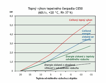

Z mnoha takzvaných "kompaktních" tepelných čerpadel svými technickými parametry převyšuje ostatní výrobky tepelné čerpadlo Comfortzone - jedná se o nejvýkonnější a nejúčinnější zařízení na trhu, které využívá k výrobě tepla pouze energii z odtahovaného vzduchu. Na rozdíl od konkurenčních výrobků je schopné získat dvou až trojnásobek energie z odtahovaného vzduchu.
Vysokou účinností a celoročním topným faktorem je srovnatelné s tepelnými čerpadly země/voda, ovšem za podstatně nižších pořizovacích nákladů.

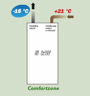

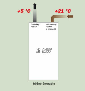

Tuto vynikající účinnost zabezpečuje patentovaný výparník, na kterém dochází k ochlazení odváděného vzduchu až na hodnotu -15 °C na rozdíl od ostatních čerpadel, které odvádí vzduch o teplotě +5 °C. V konečném důsledku to znamená, že Comfortzone využívá nejen tepelnou energii, ale současně i energii vlhkosti, která je obsažena v odváděném vzduchu.

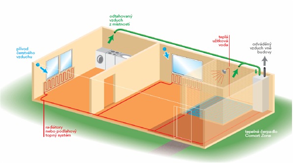

Princip funkce tepelného čerpadla Comfortzone
Čerstvý vzduch je nasáván přívodními prvky vzduchu, které jsou umístěny v obvodových stěnách, nebo okenních rámech. Tepelné čerpadlo je vybaveno radiálním ventilátorem, který odtahuje vzduch z místností (koupelny, WC, kuchyně, šatny) k výparníku tepelného čerpadla. Ve výparníku odtahovaný vzduch předá maximální možnou energii pracovní látce - chladivu. Po předání tepla je silně ochlazený vzduch odváděn vně budovy.
Chladivo následně předává energii vodě v topném systému k vytápění, nebo okruhu teplé vody.

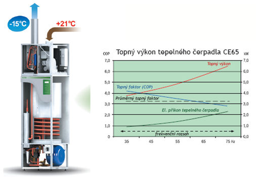

  • patentovaný výparník, který získává energii nejen z teploty vzduchu, ale i vlhkosti v něm obsažené. Frekvenční měnič plynule přizpůsobuje výkon tepelného čerpadla provozním podmínkám a aktuální potřebě energie.
  • velmi účinný výměník na ohřev teplé vody
  • vysoký topný faktor - čerpadlo pracuje ve dvou samostatných uzavřených okruzích (teplá voda a topná voda); výsledkem je dosažení celkového vyššího topného faktoru - v režimu vytápění (podlahové, nebo velkoplošné radiátory) pracuje tepelné čerpadlo s nižším teplotním spádem, a tím i vyšší účinností
  • kvalitní komponenty od předních světových výrobců (kompresor scroll, frekvenční měnič Mitsubishi); ostatní součásti jsou vyrobeny z nerezové oceli nebo mědi. Moderní výrobní technologie v kombinaci s dlouholetou tradicí je zárukou maximální spolehlivosti a dlouhodobé životnosti zařízení.
  • snadná instalace kompaktního zařízení - nejsou nutné venkovní jednotky, možnost napojení na vodní i vzduchový topný systém.

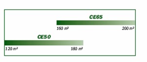

Tepelná čerpadla Comfortzone se dodávají ve dvou provedeních CE 50 a CE 65 s tím, že jejich optimální výkon je limitován rozlohou domu a intenzitou větrání. Obě výkonové řady pokrývají energetickou potřebu cca 90 % rodinných domů v České republice. V případě nutnosti, např. během zimního období, jsou tepelná čerpadla vybavena výkonově volitelnými elektrickými topnými spirálami, které pomáhají dodávat požadovaný výkon.

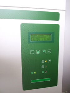

Součástí tepelného čerpadla je i přehledný a názorný displej, ze kterého můžete odečítat provozní hodnoty, jako je např. doba chodu kompresoru, celková doba provozu tepelného čerpadla, přepočítaný výkon získaný z odtahovaného vzduchu a výkon dodaný elektrickými topnými spirálami.

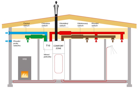

Dalším vhodným doplňkem pro zákazníky, kteří mají vysoké nároky na kvalitu vnitřního prostředí, je možnost využití přídavného zařízení ILTO Vent zajišťující rovnotlaké větrání v celém domu. Výměník tepla napojený na topný systém v kombinaci s el. topnou spirálou zvyšuje teplotu vzduchu na požadovanou. Cirkulační větev zajistí rovnoměrnou teplotu v domě přenosem ohřátého vzduchu z vytápěné místnosti (např. kde je umístěna krbová vložka) do ostatních místností v domě.

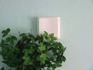

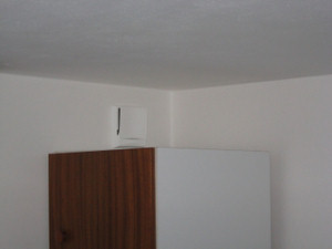

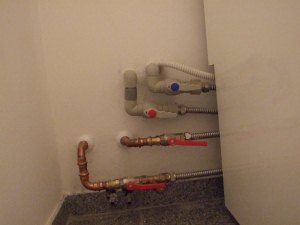

Jako možné řešení jim byla navržena instalace tepelného čerpadla Comfortzone CE 50 - 6 napojené na stávající radiátorový okruh s vybudováním vzduchotechnického potrubí, které odsává znečištěný vzduch z koupelen a WC. Přívod čerstvého vzduchu budou zajišťovat přívodní prvky vzduchu Fresh 98 TL-F dB umístěné v obvodových stěnách pokojů, ložnice a pracovny. Přívodní prvky jsou vybaveny regulátorem množství přiváděného vzduchu a současně i velmi účinnou protihlukovou izolací dosahující hodnoty 50dB pro zabezpečení klidného a ničím nerušeného vnitřního prostředí.
