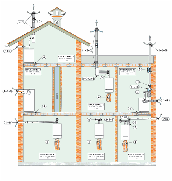

Systém č.1
Nasávání vzduchu a odvod spalin vnějším, vnitřním komínovým průduchem budovy s vyústěním na stěnu, střechu nebo kombinovaně Systém č.1 se dělí na 3 aplikace s příslušnými typy použití: Aplikace 1.1: Nasávání vzduchu a odvod spalin přes stěnu.TYP POUŽITÍ 1.1.1
Aplikace 1.2: Nasávání vzduchu a odvod spalin na střechu.TYP POUŽITÍ 1.2.1
Aplikace 1.3: Nasávání vzduchu stěnu a odvod spalin přes stěnu, střechu nebo komín.TYP POUŽITÍ 1.3.1
Řešení:1 Nasávaní vzduchu pro hoření |

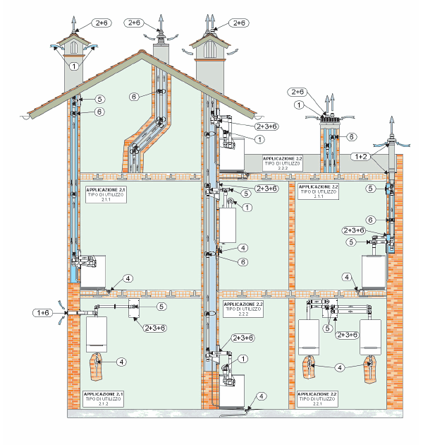

Systém č.2
Odvod spalin vnitřní komínovým průduchem budovy s vyústěním na střechu, terasu nebo do komínového nástavce Systém č.2 se dělí na 2 aplikace s příslušnými typy použití: Aplikace 2.1: Komínovým průduchem s nasáváním vzduchu a potrubím pro odvod spalin, pro jediný spotřebič.TYP POUŽITÍ 2.1.1
Aplikace 2.2: Komínovým průduchem s nasáváním vzduchu pro více spotřebičů s odvodem spalin samostatnými potrubími.TYP POUŽITÍ 2.2.1
Řešení:8 Odvod spalin |

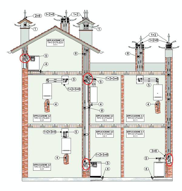

Systém č.3
Nasávání vzduchu a odvod spalin vnitřní komínovým průduchem budovy s vyústěním na střechu, terasu nebo do komínového nástavce Systém č.3 se dělí na 2 aplikace s příslušnými typy použití: Aplikace 3.1: Komínovým průduchem s potrubím pro nasávání vzduchu a odvod spalin, pro jediný spotřebič.TYP POUŽITÍ 3.1.1
Aplikace 3.2: Společným komínovým průduchem se samostatnými potrubími pro nasávání vzduchu a odvod spalin pro více spotřebičů.TYP POUŽITÍ 3.2.1
Řešení:1 Nasávání vzduchu pro hoření |
