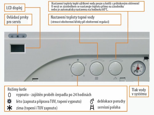

Nejčastěji navrhovanými kotli pro zapojení do kaskády jsou kotle Therm DUO 50, DUO 50 T, DUO 50 FT, TRIO 90, TRIO 90 T popř. kotle Therm 45 KD. S výhodou je možné do kaskády zapojit i kotle o výkonu 28, 20, 17 popř. i 14kW. Technická vyspělost systému kaskády kotlů umožňuje zapojit do kaskády všechny kotle THERM s řídící automatikou Dims, což jsou kotle s digitálním displejem v levé části ovládacího panelu, vyjma kotlů s průtokovým ohřevem TUV.
