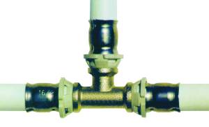

Použití šroubovaných tvarovek Acquafar
  • těsněno 4 O-kroužky a konusem
  • rozebíratelné spojení
  • jednoduchá montáž pouze pomocí klíče
  • velká variabilita spojení různých dimenzí a materiálů trubek
  • minimální skladové zásoby díky velké variabilitě

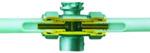

Použití lisovaných tvarovek
  • těsněno 2 O-kroužky
  • nerozebíratelné spojení
  • montáž pomocí speciálního lisovacího nástroje
  • plastový koncový kroužek s otvory umožňuje snadnou kontrolu umístění trubky ve tvarovce
  • možnost spojení i velkých dimenzí trubek
