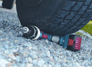

Flexibilní a extrémně pružné krytí Dura-Shield (trvanlivý kryt) činí akumulátorové vrtačky/šroubováky a jejich kombinace prakticky nezničitelnými, jelikož tyto zůstávají funkčními dokonce i po pádu na beton z výšky dvou metrů.
