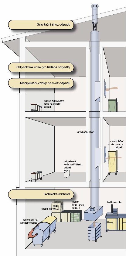

I. Shozy odpadů:
Především pro úřady, administrativní budovy, banky, hotely, nemocnice, pečovatelské domy, bytové jednotky apod.
(po kliknutí se obrázek zvětší)
Shozy na odpad uložený v pytlích je moderní způsob na odstraňování odpadů z objektu. Odpad se sbírá do pytlů a pak se transportuje potrubím shozu přímo do suterénu budovy (ve kterém bývají technické místnosti). Vyústění shozu může být upraveno dle konkrétních podmínek buď přímo do sběrných kontejnerů nebo se odpad přetřídí a slisuje.

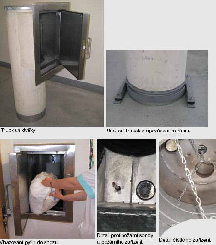

Shozy jsou dodávány v různých průměrech. Nejpoužívanější průměr shozu pro tento účel je 500 a 600 mm. Shozy pro větší objekty je možno vybavit odvětráním, desinfekčním, mycím nebo hasícím zařízením. Dvířka je možné vybavit mechanickými nebo elektromagnetickými zámky.
Třídění odpadů začíná již u každého pracoviště nebo v každé místnosti. K důslednému třídění výrazně napomáhají přímo k tomuto účelu uzpůsobené odpadkové koše. Ty mají přihrádky nebo několik samostatných boxů na jednotlivé skupiny odpadů. Většinou jsou ještě tyto přihrádky názorně opatřeny pomocnými piktogramy nebo výraznými nápisy s druhem odpadu, který se do boxů ukládá.
Na každém podlaží jsou manipulační svozové vozíky, kterými se již vytříděný odpad sváží k vhazovacím dvířkům gravitačního shozu. V domech s bytovými jednotkami se manipulační vozíky nepoužívají a do gravitačního shozu se vhazují přímo jednotlivé sáčky s běžným domácím odpadem.
Gravitační shoz v optimálním případě ústí do technické místnosti, vybavené prostředky na finální zpracování odpadů. Shozem přijdou pytle s vytříděnými odpady (rozlišené např. barvou pytle, pytlem s barevnou značkou, apod.) a ty se pak lisují podle skupin odpadů. Výsledkem jsou úhledné, snadno manipulovatelné a obchodovatelné balíky odpadů. Nejčastějším výsledkem tříděných odpadů jsou balíky:
  • papíru obalového kancelářského
  • plastu PET-lahví, plastových fólií
  • komunálního odpadu
  • bioodpadu
Podle druhu lisovaného materiálu a lisovacího zařízení stlačíte tímto způsobem původní objem odpadů: 5 až 20x!

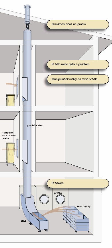

II. Shozy prádla:
Především pro hotely, nemocnice, pečovatelské domy, rodinné domy, apod.
Shozy na prádlo jsou praktická zařízení, která dopravují prádlo rychle a hospodárně z jednotlivých podlaží do skladovací místnosti v suterénu. Obvykle se špinavé prádlo sbírá do pytlů, které se pak vhazují do shozů. Shozy musí ústit přímo do místnosti, která je vybavena vybírací vanou a která je v projektu určena pro skladování nebo praní prádla. Shozy jsou vyráběny v různých průměrech.
Nejpoužívanější průměr pro tento typ shozů je 500 mm. Shozy pro větší objekty je možno vybavit odvětráním, desinfekčním, mycím nebo hasícím zařízením. Dvířka je možné vybavit mechanickými nebo elektromagnetickými zámky.
Shozy na volně ložené prádlo se používají pouze v menších objektech - rodinných domech, penzionech (max. 3 vhozová místa).
Na jednotlivých podlažích usnadňují manipulaci s prádlem svozové manipulační vozíky, kterými se sváží prádlo k vhazovacím dvířkům gravitačního shozu. V optimálním případě ústí gravitační shoz přímo do prádelny, ve které se prádlo třídí a pere.

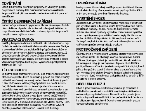

Technické provedení gravitačních shozů:
