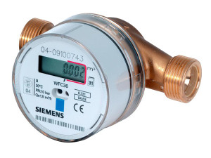

  • elektronické vodoměry typu WFC36.. /WFH36.. Volutron 3
