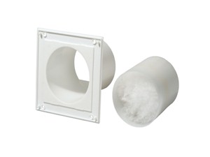

Přívodní prvky vzduchu jsou standardně vybaveny prachovým filtrem, regulátorem množství přiváděného vzduchu, ochranou proti vniknutí hmyzu, venkovní mřížkou a deflektorem - zabezpečuje dokonalé směšování venkovního vzduchu se vzduchem v místnosti. Obyvatelé nejsou obtěžováni průvanem (nadměrnou rychlostí proudící vzduchu), nebo nízkou teplotou přiváděného vzduchu; např. již ve vzdálenosti 50 cm od deflektoru je teplota vzduchu pouze o 3 °C nižší než v ostatních částech pokoje.
Na přání a pro lidi trpící alergii je možno zvolit jemnější filtry, elektrostatické, protialergické nebo speciální patentovaný flimmer filtr, který se vyznačuje velmi dlouhou životností a vysokým stupněm čistění.
Pro prostory se zvýšeným hlukem (rušné ulice, vysoký stupeň dopravy, letiště a pod.) jsou dodávány přívodní prvky vzduchu s protihlukovou izolací. Dosahují útlumu v odpovídajících oktávových pásmech až 42 dB, čímž zabezpečí dostatečnou intimitu pro obyvatele i během nočních hodin.
