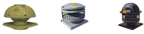

Vhodným řešením i z hlediska těchto uvedených aspektů je použití moderních mechanických ventilátorů zn. Uniwersal.
Sortiment zahrnuje širokou škálu ventilátorů dle požadovaného způsobu použití, typu odvětrávaného objektu, kapacity atd.
Odvětrání standardního bytového domu řeší ventilační systém Uniwersal v sestavě:
  • eletrický ventilátor moderní koncepce,
  • řídicí jednotka s regulací otáček,
  • tlumič,
  • vzduchotechnické potrubí vedené mimo osu ventilační šachty.
Výhody ventilačního systému UNIWERSAL:
  • moderní koncepce ventilátoru - je vyroben ze sklolaminátu, který nepodléhá povětrnostním vlivům,
  • dlouhodobá životnost,
  • nízké náklady na údržbu,
  • nízká hladina hluku,
  • možnost nastavení průběhu činnosti a výkonu ventilátoru dle místní potřeby,
  • regulace otáček, řízení spotřeby energie (den a noc),
  • estetické parametry - moderní tvary a možnost volby barevnosti ventilátoru,
  • možnost jednoduché instalace do existující střešní nástavby panelového domu.

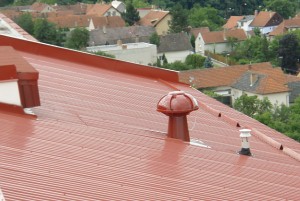

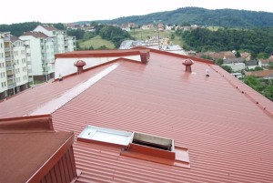

Příklad řešení odvětrání vícepodlažního panelového domu.
V srpnu 2008 byla realizována zakázka - systém odvětrání osmi-poschoďového panelového domu po kompletní rekonstrukci střechy a po zateplení fasády.
Dosud zde byla původní centrální ventilace vyvedená na střechu, která byla hlučná, velmi nákladná na provoz a údržbu. Proto byla často nájemníky vypínána.
Zadání od investora bylo navrhnout a zrealizovat ventilační systém, který zajistí kvalitní odvětrání všech bytů v tomto domě.
Po výpočtech v rámci projektové přípravy jsme dospěli k tomu, že bude použit ventilátor typu SZTILL 250 / 1400.

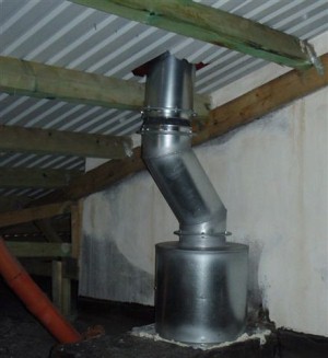

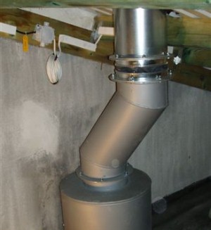

Pro maximální snížení hladiny hluku a snadnější montáž do již hotové střešní konstrukce byl ventilátor umístěn mimo osu ventilační šachty a tlumiče a vybaven kompenzátorem pro zamezení přenášení případných vibrací.
Součástí sestavy je tlumič TOS - 25.
Vzhledem k tomu, že konstrukce prochází půdním prostorem, byla zajištěna požární odolnost IE 30.

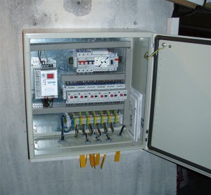

Pro zajištění možnosti plynulé změny otáček ventilátoru v různých časových úsecích byla použita řídicí jednotka FAUSTER, která řídí všechny naistalované ventilátory. Tato jednotka umožňuje použít přívod 220V.
