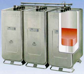

    Bateriové nádrže PE-PLUS na topný olej
    Číslo zboží Označení Délka x Šířka x Výška (mm) Hmotnost ( kg) Cena (EURO)
    961150 PE 1000 Plus 1.135 mm x 720 mm x 1.600 mm 50 kg 322,00
    961155 PE 1100 Plus 1.400 mm x 720 mm x 1.340 mm 55 kg 322,00
    961160 PE 1500 Plus 1.560 mm x 720 mm x 1.600 mm 80 kg 458,00
    951163 PE 1665 Plus 1.280 mm x 780 mm x 1.940 mm 71 kg 473,00
    961165 PE 2000 Plus 2.070 mm x 720 mm x 1.610 mm 110 kg 567,50
    961167 PE 2500 Plus 1.870 mm x 995 mm x 1.610 mm 115 kg 895,00
    961169 PE 3000 Plus 2.230 mm x 995 mm x 1.610 mm 165 kg 1.081,50
    Ceny jsou nezávazné spotřebitelské ceny v EURO a rozumějí se bez DPH, ze závodu.

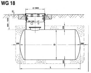

    Kompletní nádrž na topný olej z oceli podle DIN 6606/2-ÖNORM C 2110
    Ocelová skladovací válcovitá nádrž s dvojitým pláštěm podle ÖNORM C 2110.Nádoba v normálním provedení uvnitř surová nebo v provedení ST uvnitř s třetím ocelovým dnem potaženým umělou hmotou, zvenku s živičnou izolací podle ÖNORM.
    Kompletní vybavení:
    • dóm DN 600
    • hotová dómová šachta,nastavitelná na výšku 800-1.000 mm, se schůdným pozinkovaným víkem, nepropouštějícím srážkovou vodu
    • zabudovaná armatura nádrže pro topný olej
    • zabudovaný přístroj na signalizaci prosakování LAG 14-ER (pov.č.01/PTB III B/S 1897)
    • zabudovaný měřič mezních hodnot GWG 23-RO (pov.č.01/PTB III B/S 1926)
    • meziprostor s kontrolní kapalinou (pov.č.BAM 1.4/12481-5.1/586/1)
