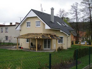

Druhý dům je situován do obce Nové Sedlice. Dům je obýván tříčlennou rodinou, dostavěn a uveden do provozu byl v únoru 2004. Jedná se o typové řešení Z1 z nabídky společnosti DK1 - rodinné domy této společnosti plní kriteria pro zařazení do skupiny NED.
Popis objektu
Jde o nepodsklepený rodinný dům se sedlovou střechou o zastavěné ploše 72,9 m2. Dvě nadzemní podlaží pak poskytují celkem 112,8 m2 užitné (vytápěné) plochy. V přízemí je kuchyň s jídelnou, obývací pokoj, koupelna a pracovna. V patře je pak ložnice, dva pokoje a druhá koupelna.
Zastavěná plocha 72,9 m2
Užitná (vytápěná) plocha 112,8 m2
Vypočítaná tepelná ztráta 5,3 kW
Hlavní domovní jistič 3x 25 A
Domovní sazba D02
Vytápění
Topný systém je řešen jako teplovodní s ocelovými deskovými radiátory. Topná tělesa jsou rozmístěna převážně pod okny, rozvody topné vody jsou vedeny skrytě ve stavebních konstrukcích. Zdrojem tepla je plynový kotel DAKON BEA 24 BT - tzv. "turbo" kotel (nucený odvod spalin přes obvodovou zeď) s vestavěným zásobníkovým ohřívačem TUV.
Regulace je řešena prostorovým termostatem Honeywell, umístěným na stěně v obývacím pokoji. Regulace systému je doplněna termostatickými hlavicemi na otopných tělesech.
