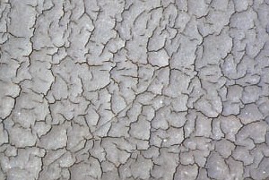

40 let stará střecha z asfaltových pásů neošetřovaná žádným nátěrem, jasně viditelné praskliny.

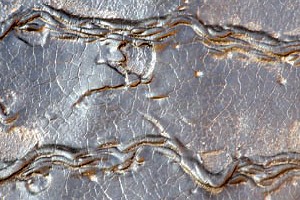

40 let stará střecha z dehtových pásů, detail, velké zvrásnění a pouze náznaky prasklin

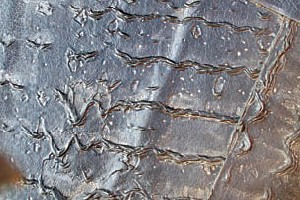

40 let stará střecha z dehtových pásů, pohled z větší vzdálenosti

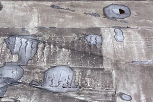

40 let stará střecha z asfaltových pásů, v místech bez prasklin stála voda, nebyl přístup O2, tím neprobíhalo stárnutí asfaltu

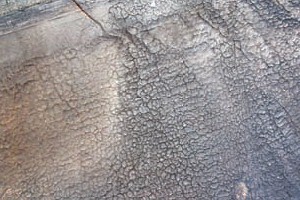

Stará střecha. Neuvěřitelně zkombinovaná hydroizolace
z asfaltových a dehtových pásů. Porovnáním ostatních
obrázků i laik pozná, co je co.

Dojde-li ke zčernání roztoku a je cítit dehtový zápach, znamená to, že máme směs asfaltu a dehtu. To je naštěstí velmi vzácné, protože se v minulosti směs většinou ukázala být horší vstupních složek. Na střeše je to zpravidla vidět na první pohled. Černá barva, zvrásnění a spíše jen náznaky prasklin ukazují na dehet. Šedá barva a praskliny do hloubky ukazují na starý asfalt (všechny uvedené fotografie jsou z roku 2005).
