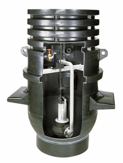

Šachtové čerpací stanice "Wilo-DrainLift WS" připravené k okamžitému použití.. Odpadní voda je přečerpávána přes tlakovou kanalizaci do nejbližší kanalizační sítě nebo ČOV. Použité odolné materiály potrubí, čerpací šachty a ponorných motorových čerpadel zaručují dlouhodobou životnost tohoto systému. Promyšlená konstrukce čerpací stanice "Wilo-DrainLift WS 900" garantuje maximální stabilitu, spolehlivost a užitnou hodnotu.
Šachtové čerpací stanice "Wilo DrainLift WS" se díky trvanlivým materiálům vyznačují vysokou odolností a spolehlivostí. Všechny šachty této konstrukční řady jsou vyrobeny z recyklovatelného polyethylenu. Pořízení a instalace systému je cenově příznivé a nekomplikované. Celý systém se jednoduše zahrabe do půdy vedle připojovaného objektu.
Šachtová čerpací stanice typu "Wilo-DrainLift WS 900" disponuje originálním tvarem čerpací jímky. Díky tomu je zajištěna její maximální stabilita a optimální nátok odpadní vody do prostoru nasávání čerpadla. Polokulovitý tvar dna šachty kromě toho zabraňuje tvorbě usazenin v čerpací jímce, které by mohly vést ke vzniku obtěžujícího zápachu. Boční sériové vzpěry a výztuže představují maximální zabezpečení proti vztlaku. Při montáži proto není nutno k zabezpečení použít dodatečné betonové skruže, což znamená další úsporu času a investic.
Šachta je vybavena tlakovým potrubím z nekorodující jakostní oceli V4A, které je dimenzováno na maximální tlak 6 bar. Dva nátoky je možno zvolit přímo na místě instalace. Systém "Wilo DrainLift WS 900" je dodáván hotově zapojen se spouštěcím zařízením, zpětnou klapkou a uzavíracím šoupětem.
K instalaci do šachtových čerpacích stanic je k dispozici několik typů ponorných čerpadel. Z toho vyplývá modulární struktura systému, která umožňuje individuální sladění s konkrétními požadavky daného případu využití. Výběr čerpadla se řídí především podle typu čerpaného média. Pro mírně znečištěné kapaliny bez obsahu fekálií, jako je např. voda z drenážních systémů, je neobyčejně ekonomickým a dlouhodobým řešením ponorné motorové čerpadlo "Wilo-Drain TS 40".
Pro silně znečištěná čerpaná média a fekálie se u tlakového odkanalizování oproti tomu doporučuje model "Wilo-Drain MTS 40". Toto ponorné čerpadlo je vybaveno patentovaným krájecím mechanizmem z jakostní oceli, který spolehlivě rozřeže větší nečistoty. Rozmělňování pevných částic obsažených v čerpaném médiu zabraňuje ucpávání čerpadla a navazujícího potrubního systému. Výsledkem je absolutní provozní spolehlivost a dlouhá životnost. Pro tlakové odkanalizování je kromě toho možno použít i u delších vzdáleností menší průměry potrubí, díky čemuž lze docílit velkých úspor v oblasti investic a pořizování materiálů.
