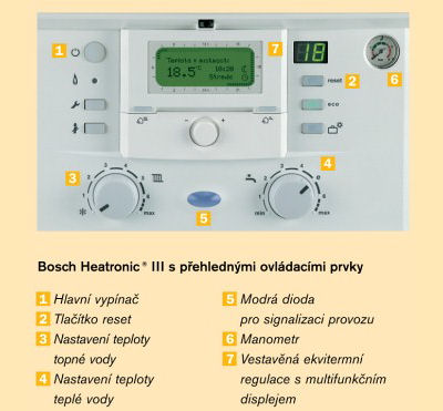

Tato elektronika nám umožňuje nejen zachovat všechny standardní funkce na které jsme u značky Junkers v této třídě zvyklí, ale otvírá cestu, zcela novým technicky zajímavým funkcím, které jsme doposud u závěsných kotlů neměli. Plynová regulace výkonu nám s pomocí elektronické řídící jednotky Bosch Heatronic® III umožňuje plynule řídit výkon kotle v rozmezí 30-100 %, což má velký význam u dobře zateplených objektů.
Bosch Heatronic® III, však umožňuje mnohem více. V servisním módu, může odborník nastavit, při jakém průtoku teplé vody (2,5-5 l/min) ohřev sepne. Při příliš malém průtoku může totiž teplota teplé vody výrazně přesáhnout námi nastavenou minimální teplotu na výstupu z kotle a také některé baterie při malém průtoku nepracují správně.
V místech, kde často kolísá tlak v řádu teplé vody uplatníme funkci tzv. prodleva požadavku teplé vody, což znamená po jaké době nám kotel sepne (řádově 0,5 - 3 s). Špatně dimenzované rozvody vody např. v činžovních domech způsobí, že když soused spláchne, tak v našem bytě zakolísá tlak v řádu, kotel dostane impulz a má snahu startovat. Tento nežádoucí jev vyrušíme nastavením správného času prodlevy sepnutí.

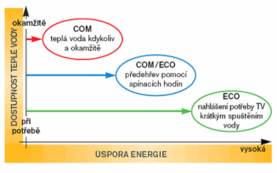

Kombinované kotle CeraclassExcellence pro vytápění a průtokový ohřev teplé vody, označené ZWC 24-3 MFK/A ohřívají teplou vodu ve výkonném deskovém výměníku na velmi vysoké úrovni a zaručují stálost navolené teploty na výstupu teplé vody z kotle. Kotle jsou vybavené funkcí komfortního předehřevu TV a nabízí tři volitelné režimy umožňující získat TV okamžitě nebo v průběhu několika sekund. Splňují tak vysoké nároky na přípravu teplé vody a to vše je zařadilo do komfortní třídy označené třemi hvězdičkami, podle směrnice EU 92/42/EC respektive EN 13203.

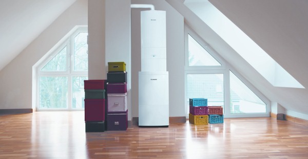

Kotle Ceraclass Excellence s označením ZSC o výkonu 24, 28, 35 kW slouží pro vytápění nebo zajistí ohřev TV v doplněném nepřímo ohřívaného zásobníku. Mezi výhody tohoto ohřevu patří možnost napojení cirkulačního okruhu, instalace více odběrných míst a trvalá zásoba TV v izolovaném zásobníku, což znamená snížení počtu startů kotle, a tím i snížení spotřeby plynu.

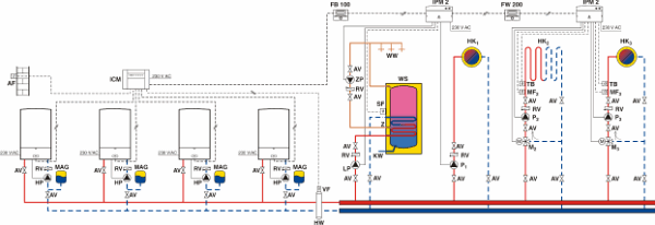

Příklad topného systému s možností řízení až 10 topných okruhů řízených ekvitermními regulátory (FW 100, FW 200) a pomocí dálkových ovládání (FB 10, FB 100) s použitím spínacích modulů IPM2. V našem zapojení je ohřev teplé vody řešen nepřímo ohřívaným zásobníkem teplé vody umožňující souběžný ohřev teplé vody a vytápění topných okruhů. Použití ekvitermního regulátoru FW 200 a spínacího modulu ICM nám umožní řídit v kaskádě 4 plynové kotle s max. výkonem kaskády až 140 kW.

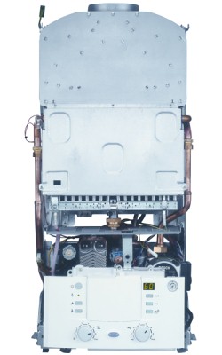

Každý servisní technik ocení provedení a přístupnost ke všem dílům v kotli! Při konstrukci kotle bylo pamatováno na servis po všech stránkách. Jednoduchá rozebrání a opětovné složení všech dílů pomocí klipových úchytek a rychlouzávěrů, ocení při pravidelných údržbách nejen servisní technici, ale i zákazník. Čas na celkovou údržbu se výrazně zkrátí.
Nový trojcestný ventil s krokovým motorkem svoji jednoduchostí, na první pohled přesvědčí o spolehlivosti a bezvadné funkci.
Dvourychlostní ventilátor u kotlů s nuceným odtahem spalin, nám umožní prodloužit souosé odkouření o průměru 60/100 v některých případech až na 8 m, což v mnoha případech umožní udělat odtah spalin skrz střechu a vyhovět tak přísným požadavkům novelizované normy na komíny a kouřovody (ČSN 73 4201). Ventilátor se také dovede lépe přizpůsobit potřebám systémů, aniž by se výrazně snížila účinnost spotřebiče. Vzhledem k vysoké účinnosti kotlů a délkám odtahu spalin doporučujeme vkládat do odkouření jímače kondenzátu. Samozřejmě, že je pamatováno na životní prostředí. Nízké hodnoty spalin řadí turbo kotle podle EN 297 do třídy NOx 4.
Pokud se budeme bavit o novinkách nemůžeme opomenout dvě zcela nové funkce, které si může zákazník jednoduše nastavit: režim "Dovolená" ocení zákazníci, kteří mají kotel v obytném prostoru a často a nepravidelně odcházejí z domova. V tomto režimu je vytápění i ohřev teplé vody vypnutý, protizámrazová ochrana kotle je zachována. Zákazník nemusí měnit program na regulátoru a přitom výrazně šetří energii.
Funkce uzamčení všech ovládacích prvků na kotli pouhým zmáčknutím tlačítek uzamkne ovládací prvky v nastavené poloze a náhodná obsluha např. malé děti, nemají možnost způsob vytápění ovlivnit.

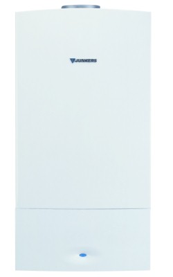

Díky svému novému designu, svým rozměrům a velmi tichému provozu s hlučností do 38 dB, můžeme kotle CeraclassExcellence bez obav umístit v obytných prostorách. Kotle Junkers Ceraclass Excellence s novou řídící jednotkou Boch Heatronic® III ve spojení s novou řadou regulací tak tvoří celek, který svými novými přednostmi a vlastnostmi zcela jistě přesvědčí všechny zákazníky o správné volbě.
