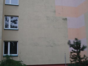

Život s řasou není ani pěkný, ani zdravý. Proto musí pryč. Jak si s ní Revita radí? "Poslední realizací, kde jsme řešili odstranění řas z povrchu fasády, byl panelový dům na ulici Běloruské v Brně", komentuje Tomáš Stejskal. Pokud chceme napadenou omítku, správně ošetřit, pomůže omytí plochy speciálními přípravky?
Běžně používáme Grafitix Demoussant. Naneseme jej na celou napadenou plochu a necháme působit. Nanáší se bez předchozího čištění, mytí nebo kartáčování povrchu. Vůbec nemění barvu ani vzhled podkladu, naopak mu vrací původní estetické kvality. Organické nečistoty odumřou během několika desítek minut.
Odstraněním mikroorganizmů se sníží celková vlhkost předmětů a staveb. Celý povrch je třeba následně omýt studenou tlakovou vodou (WAP). Inženýr Stejskal konkretizuje: "Vzhledem k velkému znečištění jsme první nástřik lokálně na nejhorších místech aplikoval podruhé a celá fasáda se znovu umývala, což ve výsledku práce o dva dny prodloužilo."

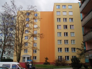

Tento postup lze využít jak při přípravě podkladu pro následné lepení kontaktních zateplovacích systémů nebo nanášení nátěrů na povrchy znečištěné organickou nečistotou, tak v rámci pravidelné údržby a čištění povrchů fasád. V poslední fázi, po vyschnutí podkladu, byl ještě proveden dvojnásobný silikonový nátěr WEBER.TON.MICRO V, který zabraňuje průniku vody do systému a je naplněný fungicidními a UV přísadami. Jak tedy oprava fasády napadené plísní nakonec dopadla?
"Výsledky jsou víc než přesvědčivé", říká inženýr Tomáš Stejskal: Jen si porovnejte fotografie...
Stávající stav - detail
Pravá část po aplikaci přípravku, levá část před aplikací přípravku
Po aplikaci druhého nátěru
Konečný stav
