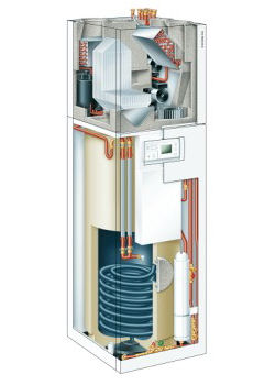

Nové kompaktní energetické věže Vitocal 222-G a 242-G jsou kompletním řešením pro nízkoenergetické domy. Nahrazují Vitocaly 343, které jsou v nabídce od roku 2003. Stejně jako jejich předchůdci, jsou i nové kompaktní přístroje vybaveny všemi potřebnými systémovými komponenty: tepelné čerpadlo solanka/voda, 250 litrový zásobníkový ohřívač vody, čerpadla, trubkové spoje a elektronická regulace jsou integrovány v jednom kompaktním krytu.
V případě Vitocalu 242-G jsou navíc k dispozici všechny komponenty k připojení na solární zařízení: 250 litrový solární zásobník, oběhové čerpadlo pro solární okruh, pojistná skupina, všechny potřebné spojovací díly a solární regulace. Všechny funkce jsou vzájemně sladěny, odzkoušeny v závodě a připraveny k provozu. Tak se dá solární zařízení jednoduše a cenově výhodně integrovat, a to i později.
Větší výměník tepla zaručuje velkou účinnost
U nových kompaktních energetických věží byl zlepšen oběh chladiva. Větší výměník tepla s novým rozdělovacím zařízením pro předání tepla topnému systému zaručuje vysokou efektivitu v celém rozsahu výkonu. Tak se s novým modulem tepelného čerpadla dosáhne výkonnostního čísla 4,4 pro B0/W35 ( teplota solanky 0 °C/teplota výstupní topné vody 35 °C).
Mimořádně tichý díky úplnému zapouzdření
Srdcem Vitocalu 222-G a 242-G je osvědčený kompresor Compliant-Scroll. Má velmi tichý chod a zajišťuje vysoké výkony při každém provozním režimu. Díky úplnému zapouzdření modulu tepelného čerpadla a rozšířenému vysoce efektivnímu tlumení hluku jsou nové kompaktní energetické věže mimořádně tiché.
Integrovaný zásobník poskytuje vysoký komfort teplé vody
S integrovaným zásobníkovým ohřívačem vody poskytují kompaktní věže Vitocal 222-G a 242-G mimořádně vysoký komfort teplé vody. Při výtokové teplotě 40°C na vodním kohoutku dělá množství vody, které se dá vytočit naráz, až 340 litrů. Teprve potom je teplo ze zásobníku odebráno úplně.
