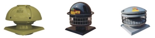

Naše společnost je výhradním distributorem střešních ventilátorů zn. UNIWERSAL pro Českou a Slovenskou republiku. Speciálním sortimentem jsou sklolaminátové střešní ventilátory vhodné do výbušného a kyselého prostředí. Protivýbušné ventilátory jsou vyrobeny ze speciálního polyesterového kompozitu armovaného skelným vláknem s nízkou hladinou elektrické rezintance. V případě kyselinovzdorných ventilátorů je použit vinyloesteroskelný kompozit.
Vybrané typy ventilátorů jsou velmi vhodné pro odvětrání panelových domů.

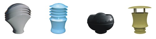

Stabilní součástí sortimentu jsou gravitační ventilační hlavice, které jsou stále oblíbenější u zákazníků díky zajímavým aerodynamickým tvarům a barvám.

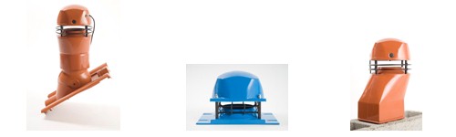

V současné době přicházíme na trh s inovovaným střešním hybridním ventilátorem FENKO, který může být ideálním řešením pro nadcházející sezonu.
FENKO - inteligentní způsob ventilace
Běžně používaný systém přírodní ventilace, odedávna rozšířený v našem stavebnictví, má řádu výhod, ale má také i své nevýhody. Někdy svou funkci neplní. Jak to vyřešit? Mechanická ventilace je jednoduché, ale také nákladné řešení. My nabízíme rafinovanější, smíšený systém, kterým je hybridní ventilace.
Hybridní ventilace se dá nazvat mezníkem na cestě vývoje ventilační techniky, který využívá klady obou systémů - mechanického a přírodního. Takový systém funguje střídavě, využívá přírodních sil, pokud jsou natolik výkonné, aby byly schopné zajistit odpovídající kvalitu vzduchu v budově nebo mechaniku oběžného kola ventilátoru, který v tom případě tvoří stejné podmínky jako přírodní sily. Hybridní ventilace funguje střídavým způsobem - přírodním anebo mechanickým. Uživatel má díky tomu možnost plného využití pozitivních vlastností obou systémů zároveň, při minimalizaci nákladů spojených s prací mechanického systému ventilace.
Pro potřeby větrání v obytných rodinných budovách nabízíme větrací nástavec FENKO. Tento ventilátor je v provozu jako samotížný nástavec v okamžicích, kdy to povětrnostní podmínky umožňují. Proto je nezbytný správný rozdíl teplot a vnější pohyb vzduchu (vítr). V takových případech podtlak způsobený ve větracím kanálu mnohdy postačí k získání správné úrovně proudu větracího vzduchu odváděného z kuchyně, koupelny a WC.
V případě, kdy to povětrnostní podmínky neumožňují nebo existuje nutnost zvýšení větracího tahu, uživatel takových místností může zapnout mechanický provoz ventilátoru na první rychlosti (otáčky 1000 1/min) nebo v extrémním případě na druhé rychlosti (1400 1/min).
Hybridní ventilátory jsou energeticky úsporná zařízení - dvourychlostní motor ventilátoru FENKO spotřebovává 9.5 [W] nebo 6.2 [W] podle zvoleného režimu práce motoru a je schopen zajistit pro jednu místnost výkon na úrovni 180 [m3/h] anebo 120 [m3/h] na nižší rychlostí. Jednoduchá cenová kalkulace ukáže, že i během konstantní práce ventilátoru na vyšší rychlostí, jsou celkové náklady na elektřinu velmi nízké.
Velkou výhodou je také jeho tichý provoz, 41 dBA nebo 33dBA v bezprostřední blízkostí znamená, že v místnosti prakticky není slyšet. Tento nástavec, který se montuje na vrchol větracího komínu, může být přizpůsoben pro všechny druhy větracích kanálů, a to jak tradičních kanálů z cihel, tak i z různých druhů dutých větracích tvárnic, kanálů z PVC, trubek spiro nebo pozinkovaného a nerezového plechu. Je zde možnost adaptace pro střešní tašky typu Bramac nebo Tondach, a také pro velmi rozšířené ventilační potrubí typu Schiedel v různých variantách.
Inovační záležitostí je skutečnost, že ve ventilátoru je namontován motor na stejnosměrný proud, jehož provoz spočívá v tom, že je napájen z jednofázové zásuvky 230 V používané v našich bytech. Uvnitř motoru však dochází k přeměně střídavého proudu na stejnosměrný. Umožňuje to docílit velmi nízkou úroveň instalovaného výkonu, a to 9,5 W resp. 6,2 W.
