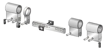

Délku všech profilových cylindrických vložek FAB VERSO lze přizpůsobit šířce dveřního křídla. Navíc lze kombinovat elektromechanické a mechanické uzamykací prvky.
Můžete si tak vybrat, která strana se bude zavírat elektromechanicky a která mechanicky. Sami si volíte úroveň zabezpečení, jakou u daných dveří potřebujete. Díky novému stavebnicovému systému mohou být dodané profilové elektromechanické i mechanické profilové cylindrické vložky dodatečně prodlouženy.

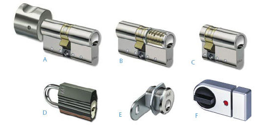

Bohatý výběr typů cylindrických vložek
Při plánování nového uzamykacího systému máte díky širokému sortimentu cylindrických vložek FAB VERSO a jeho příslušenství (např. ozubená kolečka pro bezpečnostní dveře a povětrnostní krytky SUR) velkou volnost. Rádi vám s výběrem vhodného typu poradíme.
  1. V 534 - bezpečnostní cylindrická vložka s knoflíkem
  2. V 531 - oboustranná bezpečnostní cylindrická vložka
  3. V 532 - jednostranná bezpečnostní cylindrická vložka
  4. V 315 - visací zámek
  5. V 320 - univerzální zámek se závitem na tělese
  6. V 131 - přídavný zámek s volitelným příslušenstvím

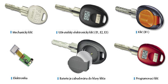

Vlastnosti elektromechanických klíčů
  • možnost volby a rychlých změn kompetencí přístupu k jednotlivým zámkům celého uzamykacího systému
  • životnost baterie 20 000 zamknutí (asi 2 roky)
  • klíč i baterie jsou chráněny proti vlhkosti
  • baterie zabudovaná v hlavě klíče (lithiový monočlánek CR 2025)
  • informace o stavu baterie a oprávněnosti přístupu k danému zámku na LCD displeji
  • dodává se ve třech provedeních: E1, E2 a E3 (provedení E2 navíc s pamětí až na 100 událostí a funkcí hodin, provedení E3 s programováním klíče a ostatními funkcemi stejnými jako u provedení E2)
  • klíč v provedení B1 je určen pro použití i v extrémních povětrnostních podmínkách
  • možnost barevného rozlišení krytů baterie
  • možnost dodání klíče v provedení pro extrémně výbušná prostředí (provedení eEx)
Programovací klíč
  • slouží ke vkládání až 1 500 programovacích kroků do elektromechanických bezpečnostních cylindrických vložek
  • umožňuje načítání až 2 000 událostí z paměti elektromechanických bezpečnostních cylindrických vložek
  • nelze s ním zamykat
  • lithiová baterie CR 2025 je zabudována do hlavy klíče
  • více programovacích klíčů v systému, možnost nastavení kompetencí a rozsahu programování
  • ochrana přístupu ke klíči PIN kódem
  • možnost dodání speciálního programovacího klíče s velkou pamětí

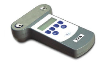

Programovací zařízení
  • zajišťuje přenos šifrovaných dat mezi správcem CLIQ a programovacím klíčem
  • slouží k načítání paměti událostí z elektromechanických uživatelských klíčů (E2 a E3) a k programování klíčů E3
  • používá se k ukládání nastavení programu (časové pásmo, letní a zimní čas) do elektromechanických uživatelských klíčů
  • je vybaveno rozhraním USB a COM
Programovací zařízení je praktické (menší než formát A5)

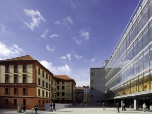

Justiční palác Na Míčánkách, Praha, ČR

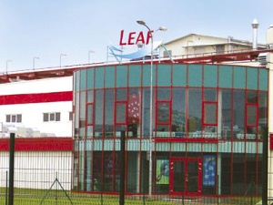

LEAF, Levice, SR
