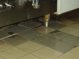

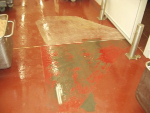

Pro každého uživatele podlah je obraz znehodnocené podlahy velikou starostí s možným nebezpečím uzavření provozu. Oddutá dlažba (obr. 1.) nebo v plátech se separující bezespará podlaha od podkladu (viz obr. 2.) je velmi rychlá degradace podkladního betonu a oddalování rekonstrukce podlahy bude mít za následek zvyšující se finanční náklady.
|  Obr. 1 |  Obr. 2 |

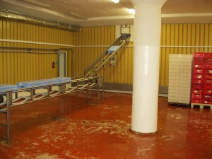

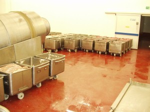

|  Rekonstruovaná podlaha - zpracování masa |  Rekonstruovaný prostor myčky přepravních obalů |
