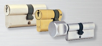

Cylindrické vložky představují nejpoužívanější výrobky k uzamykání dveří, především bytů. Jsou určeny pro různé tloušťky dveří a mají charakteristický standardní profil tělesa, který koresponduje s instalačními rozměry na dveřích, v zadlabacím zámku a dveřních štítech (kování). Vyrábějí se s různým profilem klíčového otvoru, v různých délkách a v různém stupni odolnosti proti násilným i nenásilným způsobům překonávání.

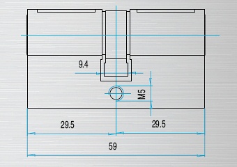

3. Tloušťku dveří - měří se na každou stranu od otvoru pro upevňovací šroub. Nezapomeňte na kování - cylindrická vložka jej může přesahovat maximálně o 3 mm. Údaj o rozměrech cylindrických vložek najdete na zadní straně balení.
Příklad: cylindrická vložka FAB DYNAMIC o délce 59 mm má na etiketě napsáno:
FAB 2402BDN / 29 + 29mm se zaokrouhluje na celá čísla směrem dolů
4. Co musíte vědět, abyste určili správnou velikost cylindrické vložky?
- tloušťku dveří (a)
- vzdálenost mezi upevňovacím šroubem cylindrické vložky a vnější hranou kování z vnější strany dveří (b)
- vzdálenost mezi upevňovacím šroubem cylindrické vložky a vnější hranou kování z vnitřní strany dveří (c)
Spojením rozměrů (b) a (c) získáte požadovanou velikost cylindrické vložky.

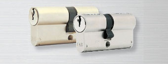

5. Provedení – oboustranná cylindrická vložka, jednostranná cylindrická vložka, v provedení na jedné straně s knoflíkem, provedení "B" se zvýšenou odolností proti odvrtání.
6. Povrchová úprava - saténový nikl, mosaz, saténový chrom
