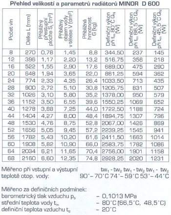

Potřebný rozsah výhonů je umožněn dostatečným počtem velikostí (celkem 16 velikostních variant), které jsou určeny příslušným počtem žeber (vln). Přehled všech velikostí včetně parametrů je uveden ve výkonové tabulce.
