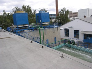

Jedná se o využití odpadního tepla vznikajícího při snižováni teploty chladící vody licích a kovacích strojů ve společnosti KOVOLIT, a.s. Tato společnost se zabývá litím hliníkových odlitků a kováním výkovků z mědi, bronzu, mosazi a slitin na bázi hliníku.

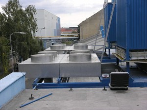

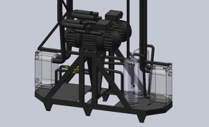

"Po tříměsíční přípravě začaly práce na výrobě speciálního tepelného čerpadla MACH, ve kterém byla použita dvojice kompresorů Scroll nejvyšší výkonové řady ZR760. Doposud, výkon Scroll kompresorů končil na výkonové řadě cca 100kW a požadavek pro vyšší výkon byl zajištěn pístovými kompresory. Typová řada Scroll kompresorů ZR760 je, na rozdíl od pístových kompresorů, velmi tichá, nenáročná na provoz a především výkonové parametry udávané výrobcem jsou uvedeny s mírnou rezervou. Primární strana tepelného čerpadla je napojena přes směšovací třícestný ventil na 350m3 akumulační nádrž chladné vody. Tepelný výkon z tepelného čerpadla je možné po stránce chladícího okruhu dodávat jak do vodního výměníku nebo do vzduchových suchých chladičů, tak může být výkon přerozdělen podle požadavků. Je tedy možné provozovat tepelné čerpadlo na 100% chladícím výkonu (priorita pro zajištění výroby) a např. 60% topného výkonu odvést pro zpětné využití a zbylých 40% dochladit ve vzduchových suchých chladičích umístěných na střeše," dodal k celému projektu Stanislav Mach, majitel společnosti TC MACH.
