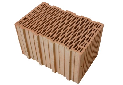

Tepelněizolační blok SUPE®THERM 40 STI
Cihly SUPE®THERM STI jsou určeny pro jednovrstvé nosné obvodové stěny a všechny bloky o tloušťce 365, 380, 400, 440 a 490 mm splňují tepelné požadavky platných norem pro obvodové zdivo bez dodatečného zateplování. Pevnost cihelných bloků je 8 MPa. Většina bloků v kvalitě STI splňuje i doporučené normové hodnoty součinitele prostupu tepla pro těžké obvodové konstrukce UN ≤ 0,25 W/m2K a díky těmto parametrům je vhodné jejich použití pro energeticky úsporné domy a v různých variantách také pro nízkoenergetické stavění. Výrobce doporučuje používat při zdění obvodového zdiva z cihelných bloků SUPE®THERM STI tepelněizolační maltu, neboť se zvýší tepelný odpor stěny o 24% oproti použití klasické vápenocementové malty. Návratnost vyšších nákladů při použití tepelněizolační malty je při současných cenách za vytápění 4-6 let.
