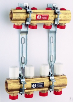

Rozdělovač R553D
Předmontovaný rozdělovač s přesnou regulací. Dodává se s počty vývodů od 2 do 12 a to v provedení 1" nebo 1"1/4. Rozdělovač je na přívodu osazen regulačními šroubeními s aretací, která slouží jako mechanická paměť. Při zaregulování je tudíž možné aretaci došroubovat k vyžadované poloze a po následném uzavření nebo otevření smyčky jsme schopni vrátit se do polohy původního nastavení. Zpátečka rozdělovače je osazena termostatickými ventily s ručními hlavami. Po demontáži ruční hlavy je možné tento ventil ovládat termostaticky nebo elektricky. Pro termostatické ovládání je určena termostatická hlava R463 s kapilárou v délkách 2, 5, 10 a 15 m. Pro elektrické ovládání můžeme použít termoelektrické hlavy R473 (bez proudu zavřeno) nebo R478 (bez proudu otevřeno). Předmontovaný rozdělovač R553D je potřeba doplnit ještě o odvzdušnění a vypouštění. Je možné použít sestavu R554B nebo R554I, které obsahují automatický odvzdušňovací ventil a vypouštěcí (napouštěcí) ventil a montují se na konec rozdělovače (přívod i zpátečka), případně sestava R554D, která ještě obsahuje teploměr a otvor s 1/2" závitem pro montáž čidla apod. a montuje se na vstup do rozdělovače. K tomuto rozdělovači můžeme pomocí adaptérů R178 připojit měděné trubky a pomocí R179AM plastové trubky.
