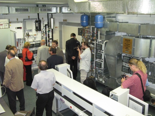

Laboratoř byla navržena jako výukové, experimentální a výzkumné zázemí se zaměřením na řízení, monitorování a management vyspělých technologických systémů v budovách (inteligentní budovy).

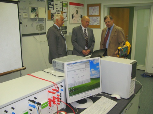

Zleva: prof. Ing. Vladimír Vašek, CSc. - děkan fakulty aplikované informatiky; prof. Ing. Ignác Hoza, CSc. - rektor Univerzity T. Bati ve Zlíně; Ing. Martin Zálešák, CSc. pracovník Ústavu automatizace a řídicí techniky

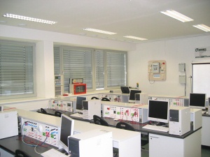

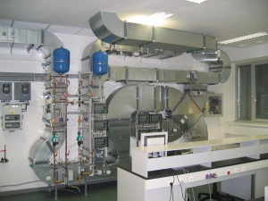

Strojní část laboratoře představuje vzduchotechnický systém. Energetická část systému je tvořena obnovitelnými zdroji energie - tepelné čerpadlo a sluneční kolektor. Řídicí systém je založena na sběrnici KNX s přístroji SIEMENS a internetovskou aplikací Control Web dodavatele Moravských přístrojů s.r.o. Monitorování klimatických veličin je prostřednictvím meteostanice dodavatele ENVITECH BOHEMIA s.r.o. Monitorování mikroklimatických veličin je provedeno přístroji dodavatele AHLBORN s.r.o. Pro detekci povrchové teploty prvků je použita termovizní kamera FLUKE dodavatele AHLBORN s.r.o. Pro výuku sběrnicových systémů bylo vybudováno výukové pracoviště KNX se šesti pracovními místy. Všechny použité prvky jsou od organizace MERTEN CZECH s.r.o.
Pracoviště sběrnicových systémů
