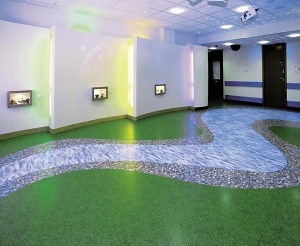

Kolekce I.D. Premier
Tato kolekce splní i nejnáročnější představy o tom, jak má vypadat interiér obchodů, hotelů či restaurací. Nabízí nejširší paletu dřevěných vzorů (36) v lamelách 15 × 90 cm (některé také 7,5 × 90 cm) a mramorů (32) v dílcích o rozměrech 30 × 30 - 30 × 45 a 45 × 45 cm. Díky 5 fotografickým vzorům můžete v interiéru mít na podlaze oblázky nebo trávu. Materiál má celkovou tloušťku 2,5 mm a s nášlapnou vrstvou 0,9 mm je materiál zařazen do nejvyšších zátěžových tříd 34/43.

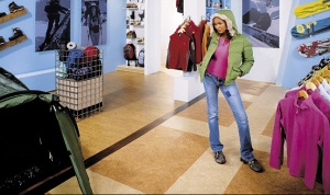

Kolekce I.D. Moduline
Vyrábí se v rozměrech dílců lamel 8,33 × 100 a 16,66 × 100 cm nebo čtverců 50 × 50 cm. Tloušťka je rovněž 2,5 mm s nášlapnou vrstvou 0,8 mm. I tato kolekce je zařazena do zátěžových tříd 34/43. Nabídka vzorů je v této kolekci nejdynamičtější a nejmodernější - obsahuje čtverce v 8 pastelových unibarvách, čtverce v kovových vzorech, lamely nabízejí celkem 20 dřevěných vzorů, některé z nich mají i povrchovou strukturu kopírující letokruhy dřeva. Po této kolekci sáhne určitě ten, kdo se bude chtít odlišovat od ostatních a bude chtít dodat svým prostorám mladistvý vzhled. Tato kolekce totiž umožňuje vytvářet velké množství i těch nejbláznivějších barevných kombinací.
Obr. 1: I.D. Premier - kombinace kamínky/voda/tráva
Obr. 2: I.D. Moduline Oak - ve světlém provedení
