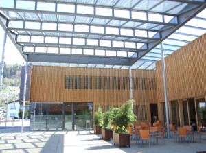

Komunitní centrum v obci Ludesch (architekt H.Kaufmann) obsahuje obecní úřad, poštu, víceúčelový sál, kavárnu, knihovnu, kanceláře a klubovny místních spolků. Nádvoří je kryto semitransparentní fotovoltaickou střechou. Ze dřeva je nosná konstrukce i převážná část povrchu.
