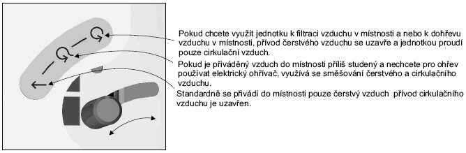

Nastavení poměru směšování
Poměr cirkulačního a čerstvého vzduchu se nastavuje pomocí páčky na pravém boku jednotky.
