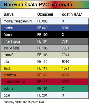

Obr. 3: Barevná škála materiálů PVC firmy Portaflex
