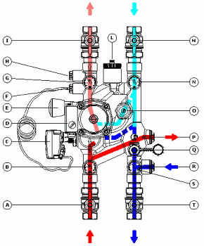

A - Kulový kohout R919 (1") - přívod ze systému
B - Teploměr R540 - přívod ze systému
C - Motor K282 pro směšovací ventily, s integrovaným regulátorem
D - Integrované oběhové čerpadlo, s ručním nastavením rychlosti
E - Diferenční ventil
F - Jímka pro sondu teploty výstupní vody motoru K282
G - Teploměr R540- výstup do regulovaného topného okruhu
H - Jímka pro doplňkovou sondu (např. pojistný termostat K373)
I - Kulový kohout R919 (1")- výstup do regulovaného topného okruhu
L - Automatický ventil pro odvzdušnění systému
M - Kulový kohout R919 (1") - zpátečka z regulovaného topného okruhu
N - Teploměr R540 - zpátečka z regulovaného topného okruhu
O - Regulační šroubení by-passu
P - Výstup - alternativní, nesměšovaný okruh (okruh topných těles, ohřev TUV)
Q - Vypouštěcí kulový kohout R608 (1/2")
R - Zpátečka - alternativní, nesměšovaný okruh (okruh topných těles, ohřev TUV)
S - Teploměr R540- zpátečka do systému
T - Kulový kohout R919 (1") - zpátečka do systému
Popis
  • Přívod (Červeně nepřerušovaně)
  • Zpátečka (Modře nepřerušovaně)
  • Výstup pro regulovaný topný okruh (Oranžový nepřerušovaně)
  • Zpátečka z regulovaného topného okruhu (Světle modře nepřerušovaně)
  • Zpátečka směšovače (Modře přerušovaně)
  • Regulovatelný BY-PASS (Světle modře přerušovaně)

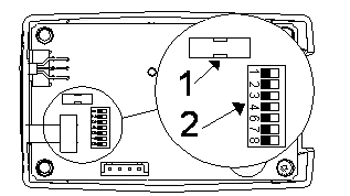

Motor K282 lze připojit na primární sběrnici ekvitermní regulace ke komunikátoru KM20x s použitím svorek RT+, RT-, COM a V. Datovou sběrnicí je motor zároveň napájen - svorky V a COM. Na jednotku KM20x je možné připojit maximálně 3 motory K282.
Přiřazení adresy
1 - Můstek pro ruční ovládání motoru (otevřený)
2 - 8 pozicový přepínač DIP pro adresování motoru
Přidělení adresy přepínačem DIP nemá žádný vliv je-li motor K282 používán v autonomním režimu - v tomto případě nepřidělujeme adresu.
V případě, že je motor připojen na sběrnici s komunikátorem KM20x, je přidělení adresy naopak nutné pro správnou funkci regulace.
Z výroby jsou všechny přepínače DIP v pozici OFF (strana na které je uvedeno číslování 1 - 8). Motor K282 používá přepínače 1 až 6 pro přidělení adresy mezi 0 a 31: z dokumentace návrhu regulace se motoru přidělí adresa podle tabulky.

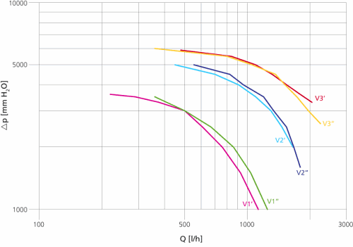

Z diagramu charakteristiky oběhového čerpadla určíme maximální dopravní výšku pro požadovaný průtok a zvolenou rychlost. Diferenční ventil nastavíme na hodnotu o 15% až 20% nižší.
Max. zkušební tlak 10 bar (1 MPa)
Max. diferenční tlak 60 kPa (6m H2O)
Regulační rozsah 10-60 kPa (1-6 m H2O)
GRAF - Charakteristika čerpadla
V1', V2' a V3' - Zcela uzavřený by-pass
V1'', V2'' a V3'' - Zcela otevřený by-pass
