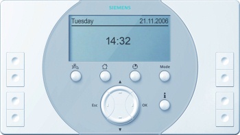

Obr. 1: Centrální řídicí jednotku Synco living lze umístit kamkoli

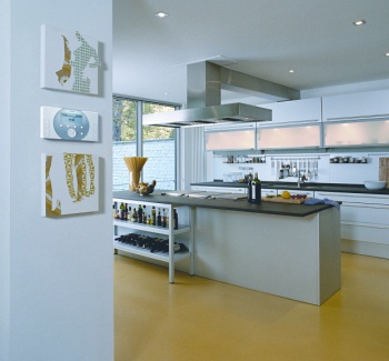

Obr. 2: Komfort, bezpečí a hospodárnost s domácím automatizačním systémem Synco living
Minimální vyzařovaný výkon díky frekvenci 868 MHz
Radiové systémy hrají v našem každodenním životě důležitou roli. Mobilní či bezdrátové telefony, meteorologické stanice, dětské chůvičky, audiovizuální dálková ovládání, náhlavní soupravy a bezdrátové počítačové sítě LAN: všechny komunikují radiově, s více či méně vysokou úrovní vyzařovaného výkonu. I přes všeobecné přijetí radiové komunikace je otázka elektronického smogu způsobeného radiovou komunikací stálým tématem pro média a při volbě domácího automatizačního systému je pro zákazníky důležitá. Z tohoto důvodu byla pro systém Synco living zvolena komunikace na frekvenci 868 MHz. Přístroje komunikující v tomto pásmu mohou mít maximální vyzařovaný výkon 20 mW. Průměrný vyzařovaný výkon přístrojů Synco living je pouhých 0,003 mW. Nejnovější výzkumy potvrzují, že rádiová komunikace za takovýchto podmínek nepředstavuje pro lidský organismus žádné nebezpečí. Pro srovnání: maximální vyzařovaný výkon dětské chůvičky je kolem 250 mW a mobilního telefonu kolem 1000 mW.
Zatímco většina domácích radiových přístrojů komunikuje neustále, frekvenční pásmo 868 MHz umožňuje u každého přístroje trvání přenosu pouze v rozsahu do jednoho procenta (tedy 36 vteřin za hodinu). Součásti systému Synco living mají průměrnou přenosovou dobu kolem půl vteřiny za hodinu s tím, že je možné připojit do jednoho systému maximálně 64 radiových přístrojů. Je-li integrováno méně součástí, přenosová doba se sníží. Na druhou stranu dětské chůvičky, radiová sluchátka a dálková ovládání pro radiově řízená auta vysílají neustále, vydávají relativně velké množství vyzařovaného výkonu, a přispívají tak k radiovému zatížení v domácnosti mnohem více než ostatní systémy. Výkon vyzařovaný během desetiminutového hovoru mobilním telefonem odpovídá výkonu vyzařovanému systémem Synco living po dobu tří let! Volbou frekvenčního pásma 868 MHz se rovněž omezila možnost rušení systému Synco living zařízeními třetích stran. Na druhou stranu kódovaný přenos dat zabraňuje náhodnému rušení podobných systémů v okolí.
