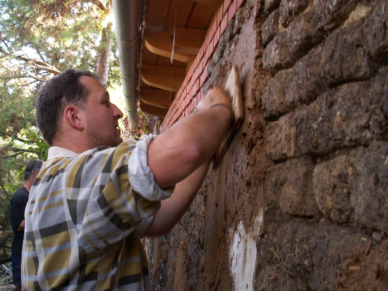

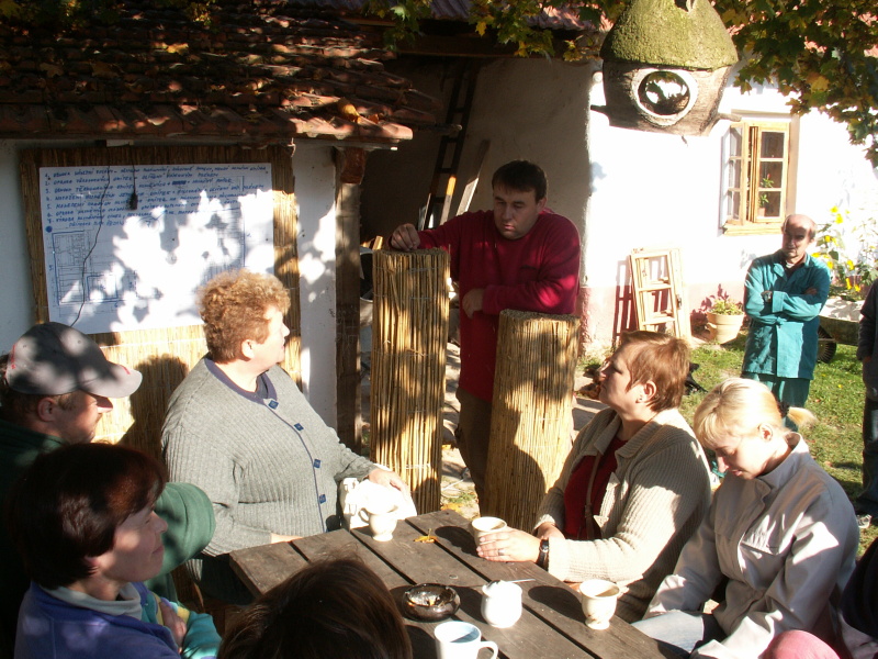

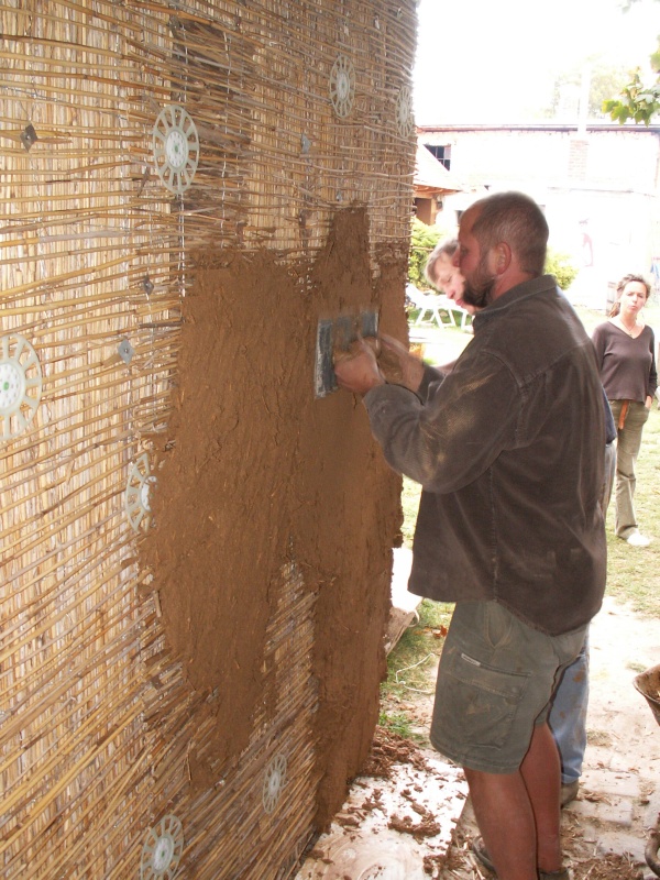

Byly představeny rákosové tepelně izolační rohože a střešní rákosové snopy s praktickou ukázkou a odborným výkladem od pana Pavla Otáhala. Účastníci měli také šanci vyzkoušet si aplikaci těchto tepelně izolačních rákosových rohoží na obvodovou hliněnou stěnu, armování exponovaných částí stěn, následné "špricování" stěny. Jako špric posloužila silně zředěná jádrová omítka. Následně byl prováděn pokus nanášet hrubou hliněnou omítku přímo na rákosovou izolaci s palachem bez maltového podhozu (špricu), který byl při použití větší síly (vtlačováním) úspěšný.

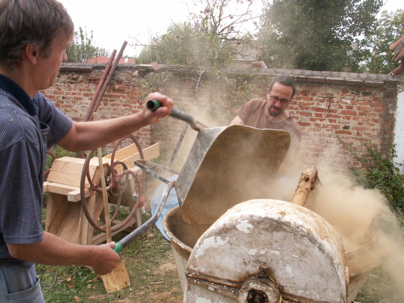

Míchání   Míchání   Míchání   Míchání   Míchání
Míchání

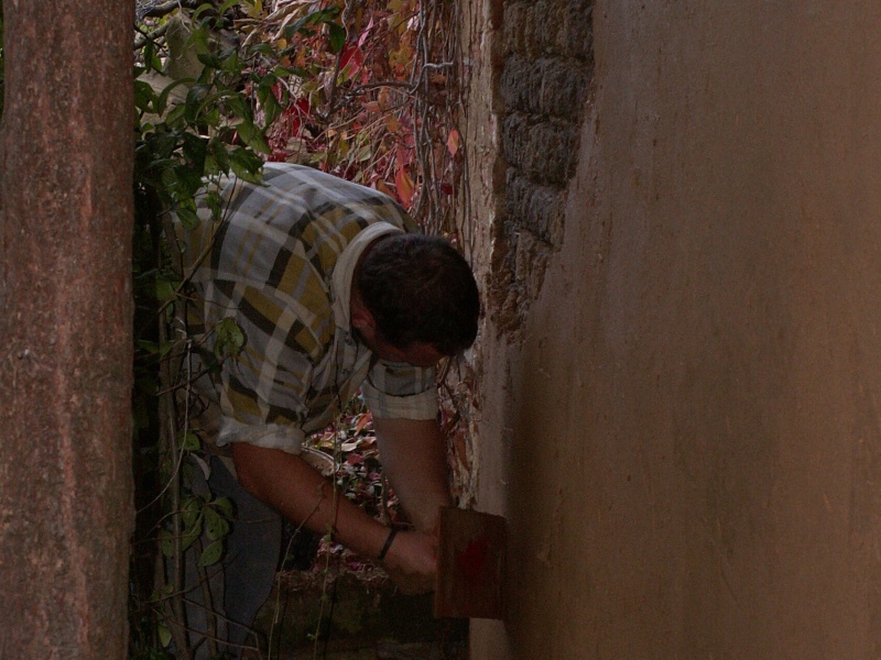

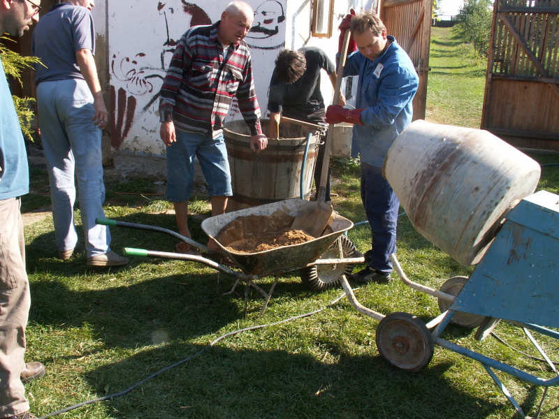

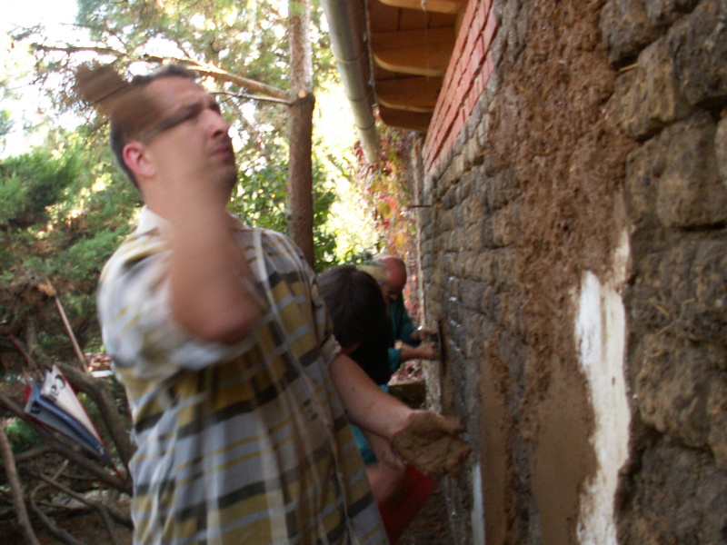

Hrubé omítkové směsi byly připravovány na staveništi v těstové hnětačce. Na stěnu se aplikovaly klasickým způsobem (zednická lžíce, omítací lišty a lať). Ti, kteří neměli předchozí zkušenosti s omítáním, žádné nářadí nepoužívali a nahazovali směs tradičním způsobem - rukou. Hladká omítka nemusela být hnětena, proto mohla být mísena ve stavební míchačce mísidlem, nebo vrtulovým mísidlem (např. nástavec na vrtačku) a byla nanášena klasickým způsobem.
Omítka neobsahuje zdraví škodlivé složky, naopak má pozitivní biologické a ekologické vlastnosti. Kontakt s pokožkou je nezávadný. Odpadlé části omítek ze stěny se daly bez problémů opět zapracovat a použít (u klasických omítkových směsí problém). Po počátečních rozpacích se účastníci touto aktivitou opravdu bavili. Docela relaxační činnost.
Při opravě stávajících hliněných omítek a doplňování chybějícího nepáleného zdiva proběhly experimenty s možnou tloušťkou a vlhkostí vrstvy hrubé hliněné omítky, protože se zprvopočátku nedařilo nižší zručností některých účastníků udržet patřičnou tloušťku a rovnost omítky. Při porovnání anorganických a organických omítek armovací slaměná složka prokázala svoji funkčnost a opodstatněnost.

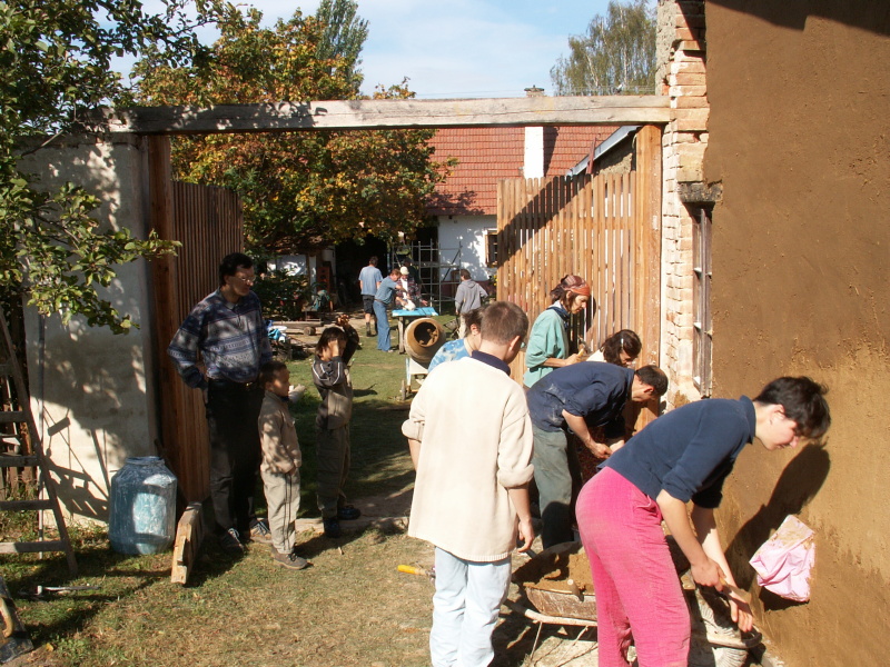

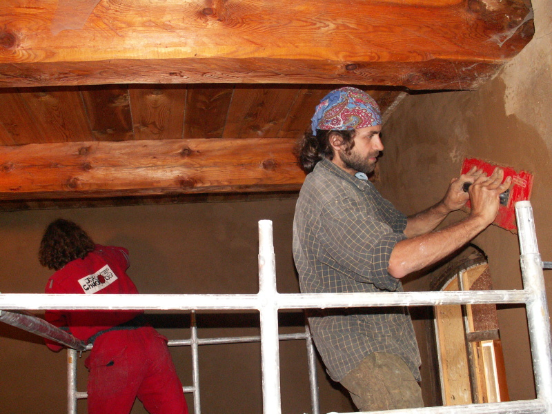

Nanášení jemné omítky   Nanášení jemné omítky   Nanášení jemné omítky
Část žen opravovala zamazáváním hliněnou maltou praskliny na stěrkovaných omítkách, a zaličovala opravené části vápenným mlékem.

Přednáška a ukázka rákosové izolace

Pokračovalo se omítáním vnitřních stěn finálními omítkami z pytlovaných směsí. Z konečných vyhlazovacích povrchových úprav stěny vyplynula vysoká vizuální kvalita. Potvrdilo se, že z estetického hlediska systém hliněných omítek nezaostává za omítkami klasickými, naopak, zvláštní barevností a strukturou dostává povrch zcela jinou dimenzi.

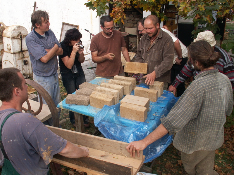

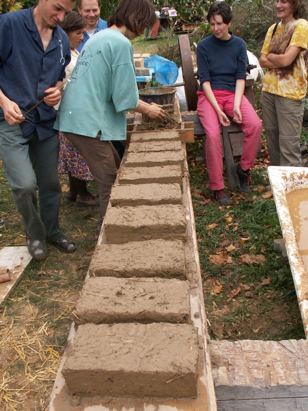

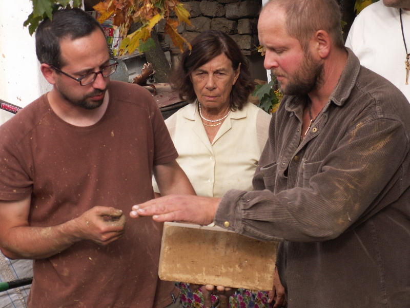

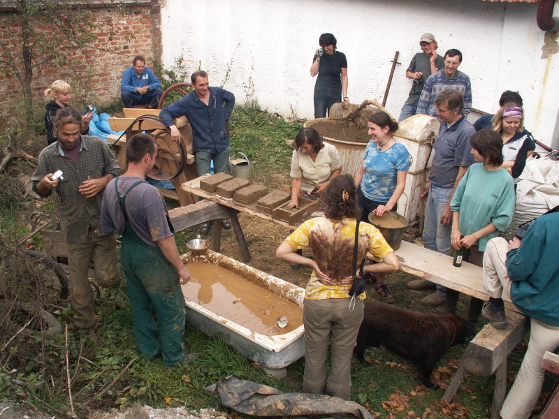

Zdivo z válkové stěny bylo následně rozebráno a použito (recyklováno) na ruční výrobu nepálených cihel (vepřovic), které se prováděly pomocí dřevěné formy. Této metodě výroby málo který účastník odolal a vyrobil si zkušebně svoji nepálenou cihlu (vepřovici). Na ukázce bylo jednoznačně prokázána možnost recyklace hliněného zdiva a znovupoužití při výstavbě (jak na omítky, tak při výrobě cihel).
Ukázky pohledových a zdících cihel z cihelny   Ukázky pohledových a zdících cihel z cihelny   Ruční výroba vepřovic   Ruční výroba vepřovic

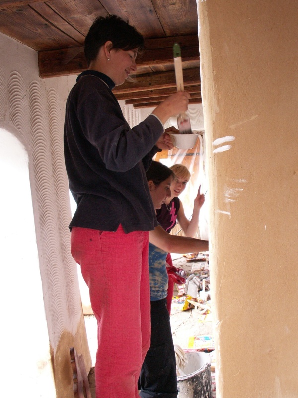

Závěrem dne se na některé části zdí nanesla stěrková vrstva hliněné malty, do které se vytvářely různé zdobné motivy (těrkované oblouky, obtisky vinných skleniček (koštovaček), apod).
Nanášení vápenného mléka na těrkované oblouky

Aplikace hrubé hliněné omítky Klasik na rákosovou izolaci bez podhozu
