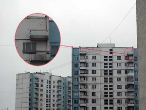

Obrázek 1 dokumentuje, jak se také stavělo. Na fotografii je vidět balkon na střeše (zvětšeno v detailu).

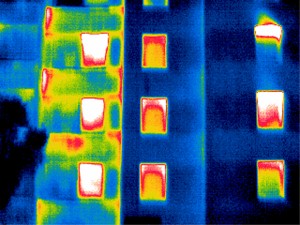

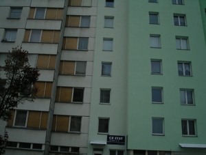

Obrázek 2 ukazuje nezateplený a zateplený panelový dům a na obr. 3 je termogram tohoto domu.
Obrázek 1
Obrázek 2
Obrázek 3
