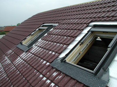

Montáž střešního okna do střešního pláště s izolací nad krokvemi
V současné době nabízejí výrobci materiálů pro stavbu a rekonstrukci plášťů šikmých střech také systémy s izolací, která je umístěna na vnější straně nosné konstrukce, tedy krovu. Přestože se nejedná o příliš rozšířený způsob realizace obytných prostor v podkroví, rádi bychom se v následujícím článku podrobněji zabývali montáží střešních oken do této skladby střechy.

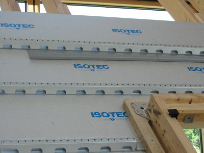

Montáž střešních oken do izolačních panelů ISOTEC

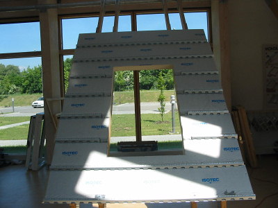

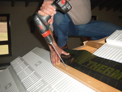

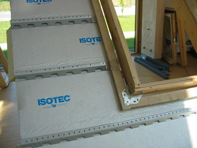

Základem je vytvoření montážního rámu z latí profilu 30/50 mm o vnitřním rozměru šířka = šířka okna + 40 - 60 mm, délka = délka okna + 45 mm. Montážní rám umístíme do vyříznutého otvoru ve střešním plášti a přichytíme jej pomocí samořezných vrutů do ocelových profilů tvořících "laťování" na izolačním panelu (obr. 1).
Obrázek 1

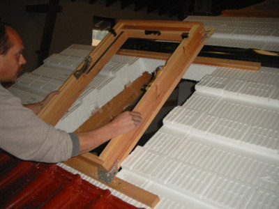

Do montážního rámu připevníme rám okna a vyrovnáme jej (obr. 2).
Obrázek 2

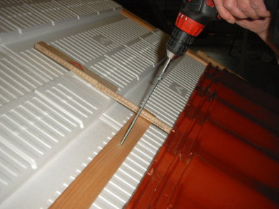

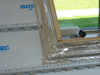

Napojení montážního rámu na okno i na izolační panel utěsníme bitumenovou páskou dodávanou výrobcem (obr. 3).
Obrázek 3

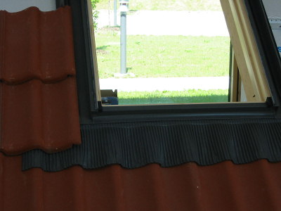

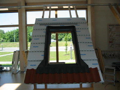

Nad okno umístíme odvodňovací žlábek, a to podsunutím a vlepením pod ocelový profil "latě" izolačního panelu (obr. 4)
Obrázek 4

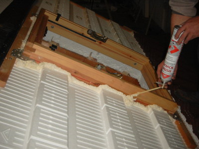

Na závěr položíme střešní krytinu a namontujeme lemování okna. Prostor mezi rámem okna a izolačním panelem vyplníme montážní PUR pěnou (obr. 5 nebo 5a)
Obrázek 5
Obrázek 5a

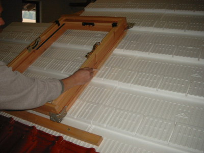

Rám okna s namontovanými rohovými úhelníky umístíme do připraveného otvoru a vyrovnáme standardním postupem (obr. 9).
Obrázek 9
