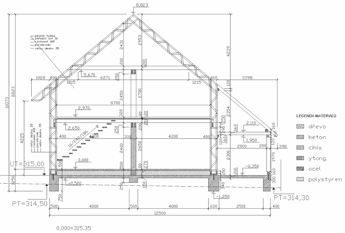

Dřevo je vyzkoušený materiál pro stavbu nosných obvodových stěn domů. K zajištění statiky obvodové stěny stačí vytvořit skelet z dřevěných hranolů o podstatně menším nosném průřezu než je v případě masivních stěn. Prostor mezi dřevěnými hranoly lze vyplnit tepelně-izolačním materiálem a tím výrazně zvýšit tepelný odpor nosné části obvodové stěny. K dosažení kýžených 40 cm izolace v obvodové stěně však musíme stěnu ještě zvenku dodatečně zateplit nějakým zateplovacím systémem. Tak získáme dobře zateplenou stěnu o poměrně malé tloušťce. Nevýhodou tohoto řešení je však příliš vysoká cena a pracnost bez možnosti umístění rozvodů kanalizace či vzduchotechniky v obvodové stěně. Tento systém vlastně vznikl spojením dvou standardních systémů - systému pro dřevostavby a zateplovacího systému.
Podobný, ne-li složitější, problém nastane v případě, když chceme i sedlovou střechu izolovat 40 cm tepelné izolace. Krokve totiž mají běžně výšku 20 cm a dalších 20 cm musíme poměrně složitě vytvořit nad nebo pod krokvemi.
Dřevěné a ocelové příhradové konstrukce jsou demonstrací důvtipu, jak lze efektivně využít mechanických vlastností materiálů k výrobě stavebních prvků i celých objektů s vysokou únosností a tuhostí. Navrhneme-li skelet obvodových stěn a konstrukci sedlové střechy z příhradových nosníků o výšce 40 cm, budou moci být tyto prvky poměrně subtilní a zároveň vznikne v konstrukci pláště přiměřený prostor pro umístění izolace i vzduchotechnických a kanalizačních rozvodů. Je třeba podotknout, že v tomto případě se nemusí tepelná izolace kotvit či povrchově upravovat, lze tedy použít tu nejlevnější tepelnou izolaci a není též důvod k výraznému navýšení ceny při jejím zabudování do konstrukce.
Příhradové nosníky o výšce 40 cm jsme využili v projektu pasivního rodinného domu ke konstrukci obvodových stěn i sedlové střechy (viz Obr. 1). Příhradová konstrukce je vyrobena ze čtyř hranolů o průřezu 35x70 mm a příčníků o průřezu 20x80 mm. Spoje jsou lepeny a staženy svorníky; touto technologií lze vyrábět příhradové prvky do délky 10 m.
Obr. 1: Příklad konstrukce domu s obvodovým pláštěm z příhradových nosníků
(po kliknutí se obrázek zvětší)
Detaily skladeb obvodové stěny a střechy jsou zobrazeny na Obr. 2. Díky počítačovému navrhování projektu jsou všechny konstrukční příhradové prvky dány s milimetrovou přesností, a proto lze tyto prvky vyrobit přesně v dílně a na místě je jen smontovat. Letos jsme vyrobili příhradové prvky na první dům a ukazuje se, že výroba příhradových prvků je velmi jednoduchá, levná a investičně nenáročná. První odhady ukazují, že takto vyrobené konstrukce obvodového pláště a střechy s U = 0,1 W/(m2.K) pro stavbu pasivních domů jsou levnější než jiné konstrukce obvodového pláště na trhu s podstatně menším tepelným odporem. Pro pultové střechy lze vyrobit příhradové prvky s větší výškou a s klínovitým tvarem, čímž je pomocí jediného konstrukčního prvku vyřešeno vyspádování střechy a současně vznikne ve střešní konstrukci dostatečný prostor pro umístění tepelné izolace i provětrávané mezery.
Obr. 2: Detail skladby obvodové stěny a šikmé střechy využívající příhradové konstrukce
