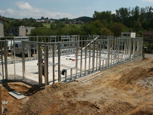

V tomto případě byl veškerý materiál uložen na jednom nákladním vozidle! Montáž nosné stěnové ocelové konstrukce pro skupinu 6 montážníků znamenalo pracovní činnost na tři pracovní dny. Postup montáže je pro laika obdobný jako v případě realizace sádrokartonových příček - na odizolovanou část základové desky je položen a ukotven vodorovný U profil, stejný profil U ukončuje stěnu pod stropní (střešní) konstrukcí. Svislé prvky - sloupky průřezu C - tvoří rastr v osové vzdálenosti max. 625 mm pro přímé kotvení obkladových desek. Tuhost obvodové nosné stěny je před samotným opláštěním cementořískovou deskou CETRIS zvýšena vloženými vodorovnými pažníky a výztuhami, při montáži je stabilita stěny provizorně zajištěna bočními podpěrami. Pochopitelně při montáži stěn jsou respektovány polohy všech otvorů (oken a dveří) - ve stěně je připraven rám pro dodatečné vložení výplní.

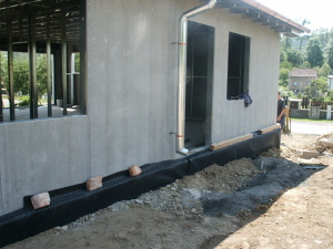

V dalším kroku následovalo kompletování obvodové stěny - vnější opláštění cementotřískovou deskou CETRIS tl. 14 mm. Tento deskový materiál na bázi dřeva je využíván pro svoji vysokou odolnost vůči povětrnostním vlivům, nehořlavost, mrazuvzdornost. Samotná deska CETRIS příznivě zvyšuje i tuhost stěny v její rovině. Cementotřísková deska CETRIS je kotvena do svislých ocelových profilů vruty se zápustnou hlavou, desky jsou kladeny vždy s přiznanou spárou šíře min. 5 mm. Kompletní obložení obvodových stěn zvládla šestičlenná skupina pracovníků za dva pracovní dny.

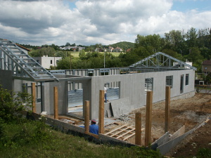

Po zhotovení obvodového skeletu následuje montáž vodorovných nosníků (stropní konstrukce). Při výstavbě tohoto jednopodlažního rodinného domu byla další činností přímo montáž střešní konstrukce. Na základové desce byly zkompletovány předpřipravené střešní příhradové nosníky, jejichž spodní pás tvoří zároveň nosnou konstrukci vnitřního podhledu. Pro osazení vazníků nebylo zapotřebí žádné těžké mechanizace - 1 m nosníků váží cca 2-4 kg, hmotnost celého vazníku nepřesáhla 100 kg. Montáž takového ocelového krovu nepřesáhla tři pracovní dny.
Na střešní vazníky (osová vzdálenost max. 600 mm) byla shora položena dřevoštěpková deska (záklop) a další vrstvy střešního pláště - pojistná fólie, kontralatě, střešní latě a pálená krytina. Přesahující spodní pás střešního vazníku tvoří zároveň podkladní konstrukci pro venkovní podbití přesahu střechy.Kompletní pokládka střešního pláště včetně klempířských prací, osazení bleskosvodu byla zvládnuta za osm dní.
Hrubá stavba rodinného domu byla tedy vyřešena během jednoho měsíce, poté následovalo osazení výplní otvorů (dřevěných Eurooken), fasáda. Tato povrchová úprava byla samozřejmě řešena v souladu s doporučeným technologickým postupem: desky CETRIS byly ošetřeny základním nátěrem, na desky byly přilepeny a mechanicky přikotveny izolační polystyrenové desky tl. 60 mm. Přidaná tepelná izolace zvyšuje tepelný odpor celé stěnové konstrukce, posouvá rosný bod více k vnějšímu líci. Do následné vrstvy stěrkového tmele byla vložena armovací tkanina a pohledový obklad byl přilepen flexibilním lepidlem.
