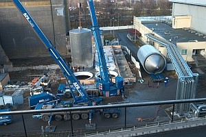

Stavba nových cylindro-kónických tanků pro hlavní kvašení v pivovaru Plzeň je součástí projektu zvýšení kapacity výroby piva Pilsner Urquell v návaznosti na rekonstrukci varny z let 2003-2004.
První dva z desítky obřích fermentačních tanků určených pro hlavní kvašení piva Pilsner Urquell byly instalovány v plzeňském pivovaru 13.12.2005. Tanky byly postupně během týdne umístěny v prostoru mezi varnou Pilsner Urquell a dnešním tzv. studeným blokem, tedy místem, kde probíhá kvašení a zrání piva.
