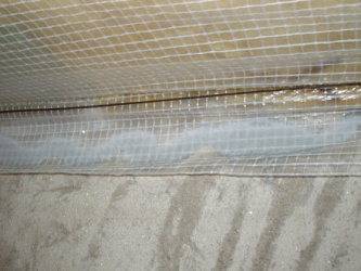

4) Jedním z nových komponentů pro aplikace parozábran je kaučukový tmel "JUTAFOL MASTIC", určený pro parotěsné napojování parozábran, zejména na pórovité materiály (zdi, příčky, nadezdívky, podlahy, apod..), popř. pro parotěsné těsnění různých detailů tam, kde nelze použít spojovací pásky. Vyniká vysokou parotěsností, lepivostí a trvanlivostí. Výhodou je jak velice rychlá a jednoduchá aplikace (a to i při nižších teplotách), tak i nižší náklady na provedení stejného detailu v porovnání s použitím těsnících či spojovacích pásků. I proto se tento tmel v současnosti stal naprostým "hitem" ze sortimentu aplikačních doplňků JUTA a.s.
