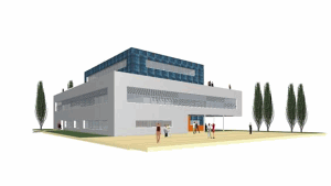

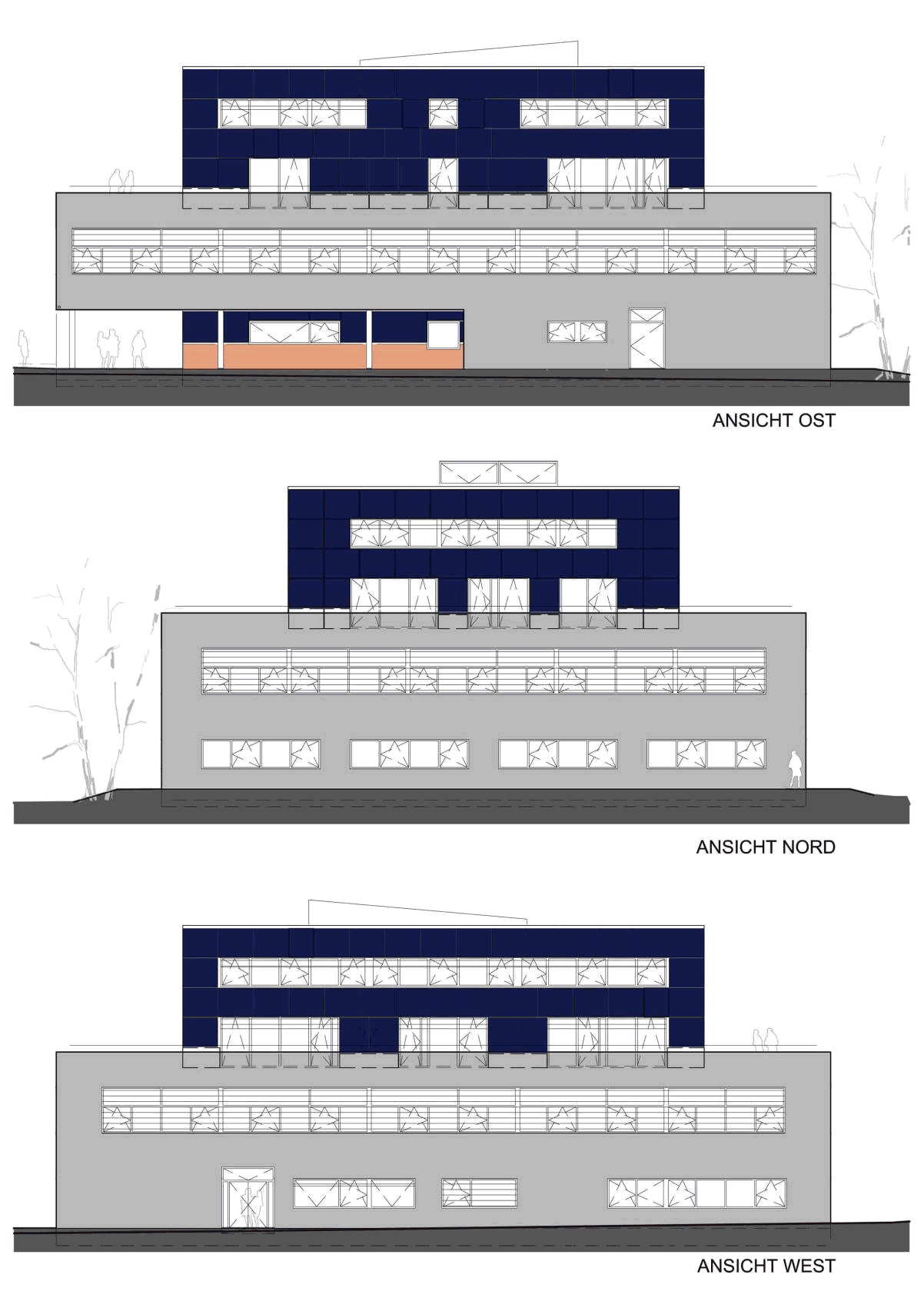

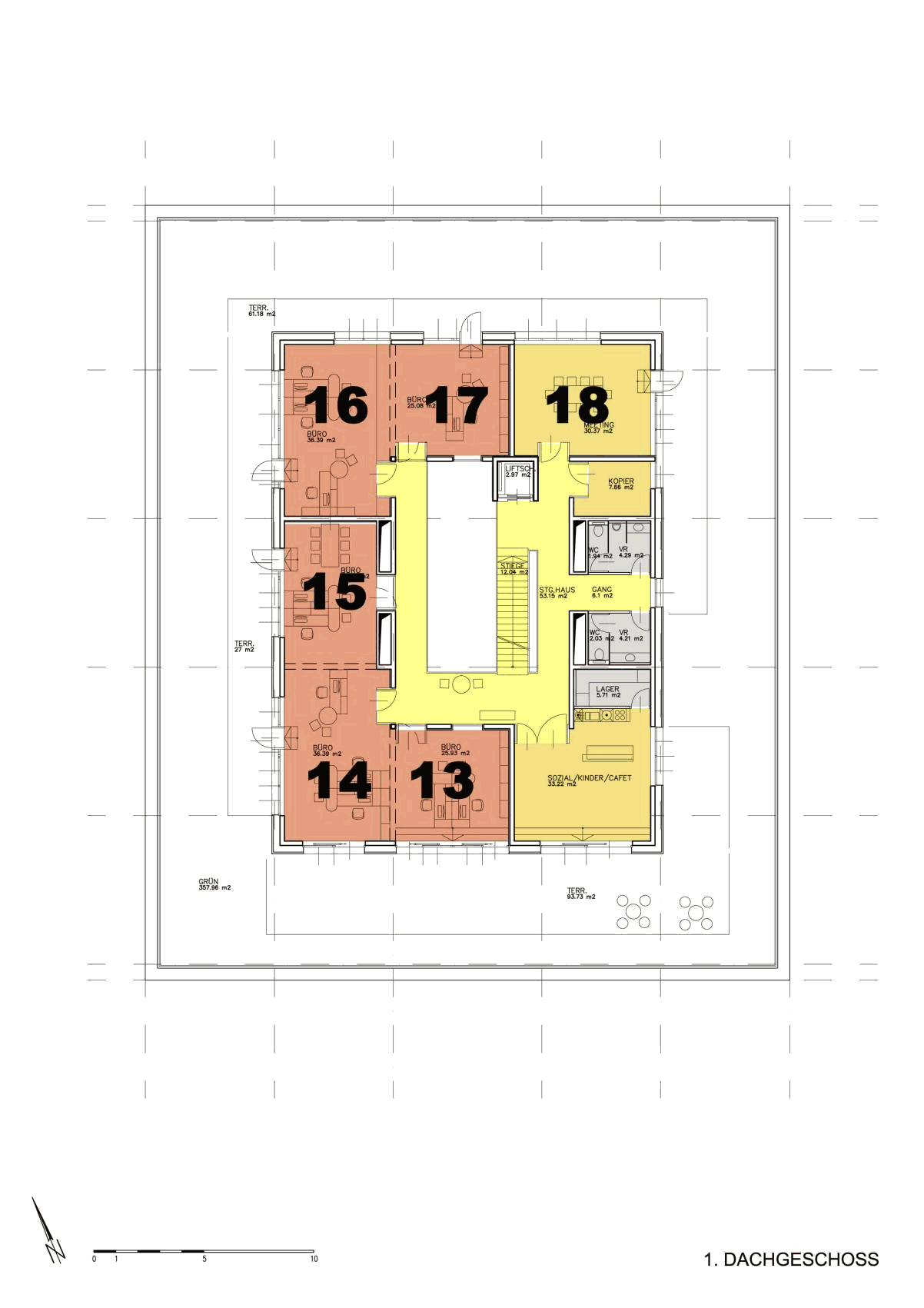

Projekt "SOL4" počítá se zřízením kancelářského a seminárního centra na okraji chráněné krajinné oblasti Eichkogel v Mödlingu. Zástavba obdélníkového pozemku proběhne dvoupodlažním krychlovým tělesem, na kterém budou umístěna dvě odsazená střešní podlaží.

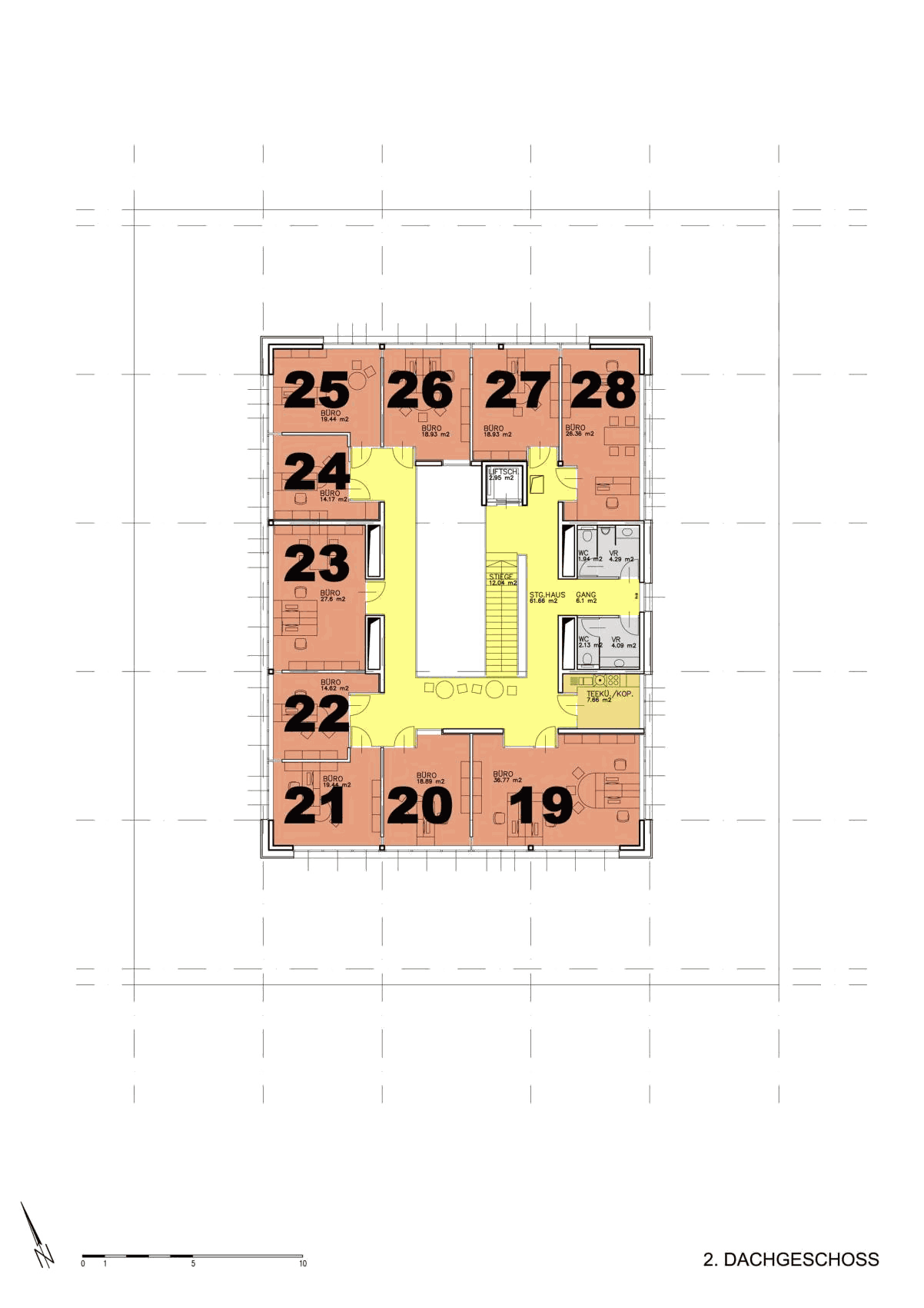

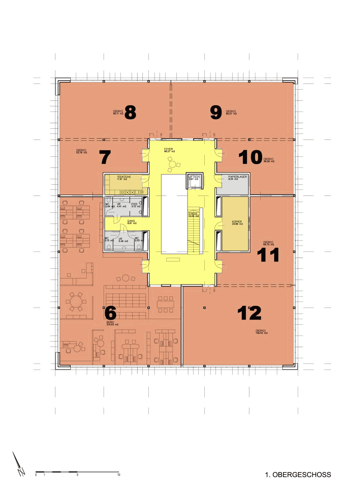

První nadzemní podlaží má být k dispozici především pro středněpodnikové kancelářské prostory. V rámci tohoto kancelářského podlaží je třeba zaručit maximální adaptibilitu a variabilitu, a to tak, že konstrukce bude rozpuštěna v opěrách a prostor bude možno dělit pomocí posuvných stěn, děličů prostoru nebo nábytku.
V prvním a druhém střešním podlaží se budou nacházet další kanceláře, které budou však koncipovány pro malé a "velmi malé" podnikatele. V prvním střešním podlaží budou dále umístěny hlavní společenská místnost (kavárna) a jednací místnost pro interní využití.

- Konstrukce fasády pod zařízením PV

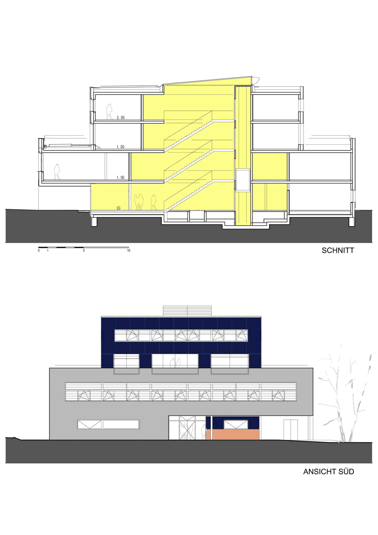

Jedná se o masivní konstrukci, která je realizována převážně jako železobetonová skeletová konstrukce s cihlovými stěnami a vybráními z nepálených cihel. Prefabrikace je použita v dílčích oblastech fasády u slámou izolovaných prvků CLIP-ON pod fotovoltaickou fasádou.
Stavební dílce
Nosné cihlové zdivo 20 cm s 30 cm silnými izolačními deskami z minerální vlny. V nadzemním podlaží je izolace za fotovoltaickým zařízením složena z výše uvedených prefabrikovaných dílců. U základové desky se cementové pojivo nahradí alternativním výrobkem, který bude vykazovat lepší ekologické hodnoty (vedlejší produkt z procesu vysoké pece).
