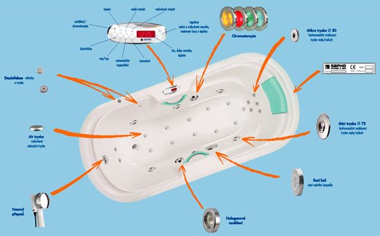

Co je to hydroterapeutický systém?
Jedná se o soubor zařízení, instalovaný do vany či bazénku, sloužící pro realizaci vodní nebo vzduchové masáže.

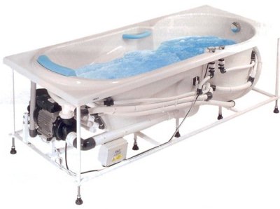

Z jakých součástí se skládá hydroterapeutický systém?
Obecně lze říci, že pro vodní masáž je srdcem systému výkonné čerpadlo a pro masáž vzduchovou výkonný kompresor. Standardní systém je dále tvořen ovládací elektronikou nebo pneumatickými tlačítky, senzorem výšky vodní hladiny, mechanickými regulátory přisávání vzduchu, hadicovými rozvody voda/vzduch a v neposlední řadě kombinací vzduchových a vodních trysek. Kombinace jednotlivých komponentů se liší dle zvoleného hydromasážního systému.

K čemu slouží snímač výšky hladiny?
Je instalován do systémů jako bezpečnostní pojistka proti chodu čerpadla na sucho (bez dostatečného množství vody ve vaně).
Jaké způsoby regulace si mohu vybrat?
Atmosférická regulace intenzity vodní masáže - změny intenzity vodní masáže (tlak proudu vodních trysek) je dosahováno pomocí mechanického regulátoru, který nastavuje množství vzduchu přisávaného z okolí (atmosférický vzduch) do proudu vody ve vodních tryskách. Tlaková regulace intenzity vodní masáže - do proudu vody vycházejícího z vodních trysek je pod tlakem vháněn vzduch z kompresoru. Elektronická regulace intenzity masáže - umožňuje regulaci intenzity vodní i vzduchové masáže pomocí elektronického řízení otáček čerpadla (vodní trysky) i kompresoru (vodní i vzduchové trysky)
K čemu slouží pulsace?
Při volbě programu pulsace (umožňuje pouze systém s elektronickým řízením) je střídavě spínán kompresor nebo čerpadlo. Tím je v cyklech dosahováno vzduchové a vodní masáže.
