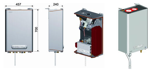

Velice zajímavé jsou vlastní rozměry kotle 457 x 240! x 700 (Š x H x V). Zvláště hloubka tohoto kotle, přesto že je litinovým, je malá, která umožňuje instalace v úzkých a těsných prostorách.

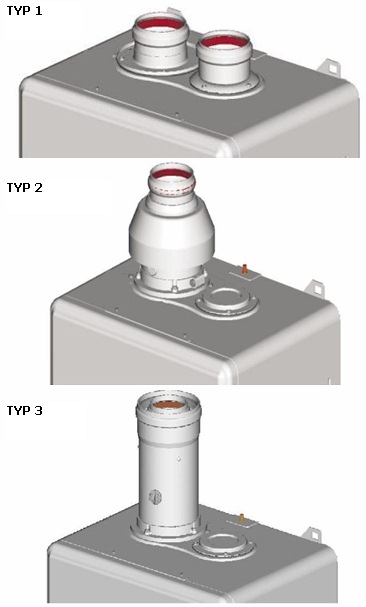

S vlastním umístěním kotle velice často souvisí i ODKOUŘENÍ KOTLE. Již od roku 1995 se naše firma může chlubit vlastním systémem odkouření, které nemá prakticky omezení ve vzdálenostech. Platí to i pro novinku kotel PREMINOX. Zároveň můžeme nabídnout i tradiční možnost odkouření kotle pomocí koaxiálního systému 60/100. Zvláštností kotle PREMINOX je možnost napojení kouřovodu do stávajícího komínového průduchu po předchozím plynovém kotli. Podmínkou napojení je revize této spalinové cesty.
- Dělené odkouření v originálním rozměru 70mm
- Možnost napojení do stávajícího komínového systému
- Koaxiální systém 60/100

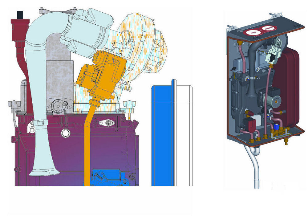

CELOLITINOVÝ VÝMĚNÍK - záruka jednoduchosti a dlouhé životnosti
Technologické zkušenosti nashromážděné v průběhu 30 let divizí slévárny Gruppo Imar nám umožnily vyrobit kompaktní těleso kotle z litiny, které nabízí velmi vysoké účinnosti spalování a zároveň ve svém nitru ukrývá i kompletní hydraulický okruh. Začlenění tohoto hydraulického okruhu do litinového odlitku přineslo značné konstrukční zjednodušení a zvýšení spolehlivosti celého výrobku. Samotné technické provedení všech komponentů nám umožnilo vyrobit ve své kategorii jedinečný kotel, pro který je charakteristický nepřekonatelný poměr kvality k jeho pořizovací ceně.

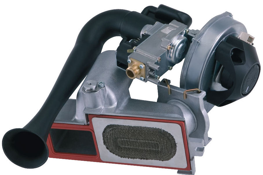

VELMI NÍZKÁ SPOTŘEBA PLYNU
Preminox kotle mají systém spalování s předsměšovacím hořákem z kovového mikrovlákna N.I.T. Tento systém umožňuje maximálně optimalizovat spalování a tím dosáhnout velmi vysokých účinností a nízkých emisí NOx. Potvrzením toho je 5. třída dle ČSN EN 483. |
