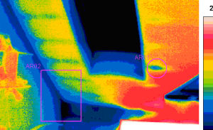

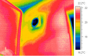

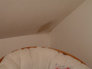

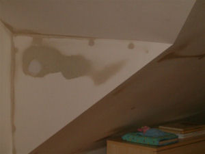

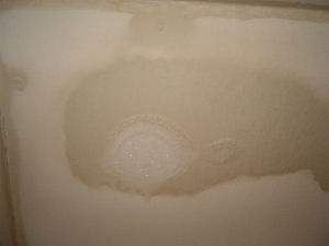

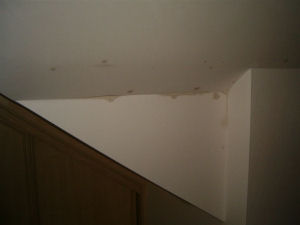

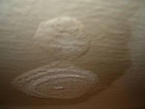

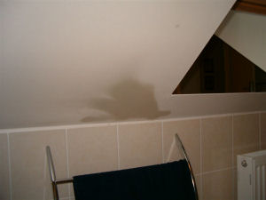

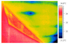

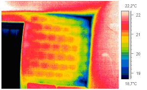

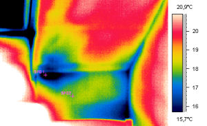

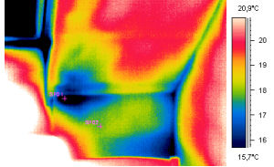

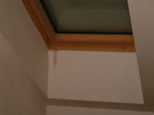

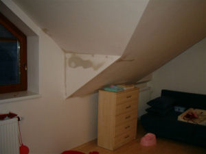

Jak tato stavba dopadla je patrné z přiložených snímků a ilustračních termogramů. Prostě v zimě byla na stěně z interiérové strany námraza. Investor však v domě potřebuje bydlet a nemá 100 000 až 300 000 Kč, které bude nutné dle názoru právníka na soudní spor vynaložit. Takže se investor rozhodl, že si dílo opraví za svoje peníze a svépomocí, i když by podle občanského zákoníku šlo zhotoviteli prokázat nedodržení kvality díla. Mimo ledu na stěně do novostavby rodinného domku zatéká, protože hydroizolace položená na základové desce není vytažená nad terén, ale skutečně pouze vodorovně položena.
