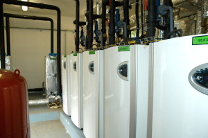

Vytápění areálu ZOO Ústí nad Labem patří svým rozsahem i netradičním technickým řešením mezi nejzajímavější instalace s využitím tepelných čerpadel v České republice. Realizace probíhala ve třech etapách a trvala pět let. V etapě první byl zhotoven vrt pro geotermální vodu hluboký 515 m, ve druhé byla dodána centrální výměníková stanice pro spodní vodu a první strojovna s výkonem 260 kW, ve třetí etapě byly položeny rozvody po areálu, upraveny topné systémy a dokončeny další čtyři strojovny s tepelnými čerpadly. Druhou a třetí etapu v objemu 35 mil. Kč dodávalo konsorcium firem Tepelná čerpadla IVT a SKANSKA.
V celém areálu o rozloze 6 hektarů je rozeseto 30 budov a pavilonů s celkovou tepelnou ztrátou 1 200 kW. Pro zásobování tohoto areálu teplem bylo zvoleno poněkud netradiční technické řešení, kdy je v areálu instalován uzavřený okruh upravené vody, který dopravuje energii od centrálního výměníku k pěti samostatným strojovnám s tepelnými čerpadly. Z nich jsou pak napojeny všechny vytápěné objekty. Díky tomuto řešení se minimalizovaly rozvody, které jsou ve styku s agresivní spodní vodou, snížily se tepelné ztráty v rozvodech a dosahujeme i vyššího topného faktoru, protože tepelná čerpadla pracují s nižší teplotou vody než by tomu bylo u jednoho centrálního velkého zdroje tepla. Ve strojovnách jsou navíc umístěny i záložní elektrokotle pro vytápění při teplotách nižších než - 10°C.
V celém areálu jsou použita vysokoteplotní švédská tepelná čerpadla IVT Greenline G 22 a G26. Jedná se o mírně upravené sériové výrobky s výkonem 40 a 50 kW. Z těchto modulů jsou poskládány jednotlivé strojovny s výkony tepelných čerpadel od 80 do 240 kW. Celkový instalovaný výkon tepelných čerpadel je 960 kW. Díky použitému chladivu R134a je výstupní teplota z tepelných čerpadel až 65°C a maximální vstupní teplota na primární straně 30°C. Při přípravě nabídky do veřejné soutěže byla tato čerpadla u výrobce testována speciálně pro podmínky použití na této zakázce. Měření ukázalo, že topný faktor tepelných čerpadel by se měl pohybovat v rozpětí 4,5 až 6.
