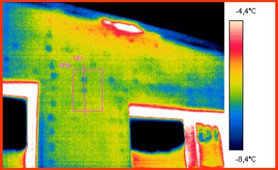

Bodový tepelný most je dán jednak materiálem, který tento most tvoří a jeho profilem, dále však i materiálem, do kterého je hmoždinka upevněna. Různé projevy různých hmoždinek na jednom obrázku je možné vidět na termogramu, který byl proveden v rámci ověřování vlastností hmoždinek, který jsme prováděli pro firmu Rockwool, a.s.. Změřené hodnoty jsou uvedeny v tabulce.
  1 2 3 4 5 6
minimální teplota -11,4°C -11,0°C -11,1°C -11,1°C -11,1°C -11,4°C
maximální teplota -8,1°C -5,4°C -9,3°C -9,1°C -8,2°C -9,4°C
rozdíl teplot 3,3°C 5,6°C 1,8°C 2,1°C 2,9°C 2,0°C
Tabulka min. a max. teplot v okolí různých typů hmoždinek v termogramu

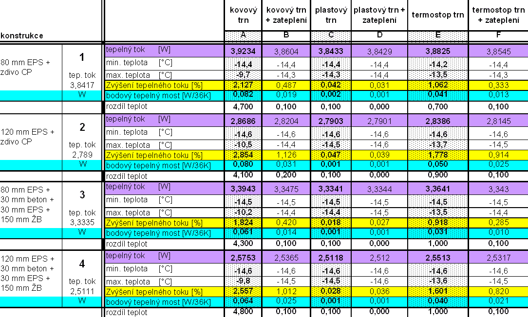

Danou situaci jsme modelovali i matematicky pro následující 4 druhy konstrukce a 6 druhů hmoždinek:
Konstrukce:
  1. 6 mm stěrková omítka, 80 mm EPS, 15 mm původní omítka, zdivo CP, 15 mm omítka (Tepelný tok bez hmoždinky 2,87 W.)
  2. 6 mm stěrková omítka, 120 mm EPS, 15 mm původní omítka, zdivo CP, 15 mm omítka (Tepelný tok bez hmoždinky 2,79 W.)
  3. 6 mm stěrková omítka, 80 mm EPS, 6 mm lepidlo, 50 mm beton, 30 mm EPS, 150 mm železobeton (Tepelný tok bez hmoždinky 3,33 W.)
  4. 6 mm stěrková omítka, 120 mm EPS, 6 mm lepidlo, 50 mm beton, 30 mm EPS, 150 mm železobeton (Tepelný tok bez hmoždinky 2,51 W.)
Hmoždinky:
  1. hmoždinka s kovovým trnem
  2. hmoždinka s kovovým trnem se zapuštěním do zateplovacího systému 30 mm
  3. hmoždinka s plastovým trnem
  4. hmoždinka s plastovým trnem se zapuštěním do zateplovacího systému 30 mm
  5. hmoždinka s kovovým trnem s přerušením tepelného mostu
  6. hmoždinka s kovovým trnem s přerušením tepelného mostu se zapuštěním

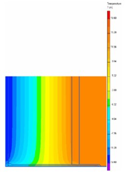

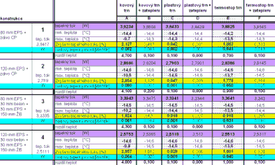

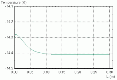

Jak vypadá průběh teplot v simulovaném detailu je patrné ze simulace termogramu. Povrchové teploty v exteriéru jsou pak patrné z grafu teplot. Vypočítané hodnoty jsou pak patrné z tabulky. Zde bych jen rád upozornil na to, že tepelný most je počítán ve W a nikoliv ve W/K, jak je ostatně v tabulce uvedeno.

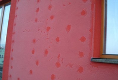

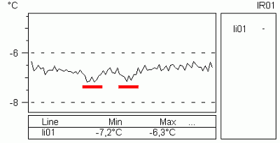

Z výpočtů je patrné, že hmoždinky s plastovým trnem a nebo hmoždinky s koncem z plastu jsou minimálním tepelným mostem a mají minimální vliv na celkovou tepelnou ztrátu objektu. Hodnocení však bylo prováděno v ustáleném teplotním stavu, což je situace nereálná. V místě hlavy hmoždinky je obvykle více lepidla, i hlava má jistou hmotnost a proto v tomto místě má povrch fasády vyšší akumulační schopnost. To se může projevit rozdílnou kondenzací vodní páry proti okolní konstrukci, což je dokumentováno na fotografii stěny domu i na termogramu provedeném na tomto domě a v grafu průběhu teplot v místě hmoždinek.
Ukázka simulace Termogramu
Graf povrchových teplot v exteriéru
vypočtené hodnoty jednotlivých hmoždinek a konstrukcí
Vypočtené hodnoty jednotlivých hmoždinek a konstrukcí

Fotografie stěny domu
Termovize stěny domu
Graf průběhu teplot s vyznačením umístění hmoždinek
