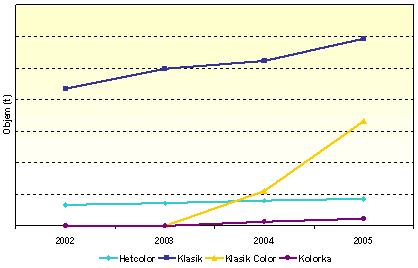

Srovnání vývoje výroby bílé malby Klasik a probarvené malby Klasik Color v letech 2002 - 2005,
uvedeny také trendy ve výrobě kolorovacích přípravků HETCOLOR a KOLORKA
