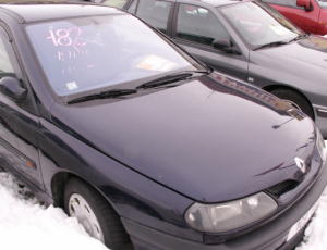

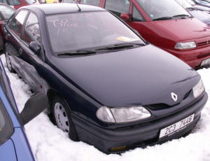

Toto vypadá velice jednoduše a s nákupem mnoha věcí máme každý zkušenosti. Pokud si kupujeme oblečení, dbáme na vzhled, zda nám dobře sedí a podíváme se i na to, jak se udržuje (pere, čistí, žehlí...) a z jakých je materiálů. Konec konců každý se asi někdy spálil a koupil si nějaký kus oděvu, který velmi rychle reklamoval či rovnou vyhodil. Bohužel však při pořizování nemovitosti se jedná o tak velkou zakázku, že obvykle předpokládáme, že dodavatel bude dostatečně odborně na výši a zároveň solidní, že nám odvede dobrou práci. Bohužel se však již mnoho majitelů nových domů či bytů přesvědčilo o tom, že nelze od všech firem očekávat bezchybnost a vysokou kvalitu, kterou u tak finančně náročné věci očekáváme. Na obrázku 1 a 2 jsou obdobné automobily v bazaru. Jaký je mezi nimi rozdíl? Možná žádný, možná má některý z nich špatný motor, poloosy, brzdy... - pokud se rozhodneme jedno z aut koupit, jistě si ho dobře prohlédneme, přivedeme si odborníka, který nám poradí. Proti stavbě domu má však koupě auta mnohé výhody. Kupujeme sériově v mnoha set tisícovém provedení vyrobený výrobek, který vidíme, můžeme si jej prohlédnout a, konec konců, jde jen o spotřební věc a nikoliv naše celoživotní úspory či zadlužení se na mnoho let.
Obr. 1
Obr. 2
