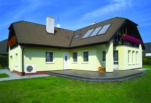

Pri stavbe rodinného domu sa väčšinou nevenuje dostatočná pozornosť spôsobom vykurovania a ohrevu teplej úžitkovej vody. Stavebník jednoducho prijme riešenie navrhnuté projektantom alebo generálnym dodávateľom domu. Ich návrh je veľmi často motivovaný snahou čo najviac znížiť obstarávacie náklady vykurovacieho systému, bez ohľadu na neskoršie prevádzkové náklady. Tie sú však pre majiteľa rodinného domu jednoznačne najvyššou položkou v jeho každoročných výdajoch na prevádzku domu.
V súčasnosti je najlepším riešením použitie tepelného čerpadla, odoberajúce teplo z okolitého vzduchu pre vykurovanie, prípravu teplej úžitkovej vody i ohrev bazénu. Vzhľadom k stále klesajúcej obstarávajúcej cene s veľmi nízkymi prevádzkovými nákladmi každým rokom rastie počet domov, vykurovaných tepelným čerpadlom.
Aké sú hlavné argumenty pre použitie tepelného čerpadla:- plne automatická bezobslužná prevádzka
- vďaka tomu, že cca 2/3 energie získavate zadarmo z okolitého vzduchu, platíte budúce zvýšenie ceny energie iba z 1/3
- pri inštalácií tepelného čerpadla získate mesačný paušál s nízkou sadzbou na odber elektriny 20 hod denne pre celý dom, nielen pre vykurovanie
- nepotrebujete budovať ďalšiu prípojku (plyn) alebo skladovať palivo (kvapalný plyn, vykurovací olej, tuhé palivá), naopak elektrickú prípojku má každý dom
- v lete môžete využiť tepelné čerpadlo na chladenie (klimatizácia) vášho domu
- ohrevom bazénu si môžete predĺžit kúpaciu sezónu za minimálne náklady
Pre efektivnu funkčnosť tepelného čerpadlá je dôležité navrhnúť nízkoteplotný vykurovací systém - podlahové alebo stenové kúrenie, poprípade veľkoplošné radiátory. Tento typ vykurovacieho systému Vám odporúčame použiť aj v prípade, že sa rozhodnete pre iný zdroj tepla pre Váš dom. Nízkoteplotný vykurovací systém vďaka svojím nesporným výhodám patrí k moderným spôsobom vykurovania a umožňuje aj v budúcnosti jednoduché využitie tepelného čerpadla.
Pre využitie slnečnej energie s takmer nulovými prevádzkovými nákladami si môžete nainštalovať zostavu zo slnečných kolektorov. Energiu, ktorú s ich pomocou získate, môžete využiť pre predohrev teplej úžitkovej vody (TÚV) alebo kombináciu ohrevu TÚV s možnosťou čiastočného vykurovania domu alebo ohrevu bazénovej vody. Vhodne zvolené jednotlivé komponenty zostavy môžu zlepšit účinnosť solárnych systémov.
Na výber ponúkame lacnejšie modely plochých slnečných kolektorov, ale aj slnečné kolektory s dlhou životnosťou a špičkovými parametrami. Široký výber je aj v sortimente zásobníkov TÚV od jednohadových, dvojhadových až po vstavané zásobníky v akumulačných nádržiach. Vybrané typy zásobníkov TÚV a akumulačných nádrží umožňujú inštaláciu špeciálnych vykurovacích hadov do prírub pre solárny ohrev a prietokový ohrev TÚV.
Tiež kúrite a ohrievate vodu drahou elektrinou alebo plynom, aj keď svieti slnko? Myslíte si, že využitie slnečnej energie je len pre úzky okruh odborníkov? Zabezpečenie jednoduchého a pritom kvalitného solárneho systému nemusí byť vôbec drahé. Zvyšovanie cien energií a zníženie cien solárnych systémov skracuje dobu návratnosti investície do takého systému, pričom kvalitný solárny systém má životnosť 30 a viac rokov. V budúcnosti budete vždy ohrievať vodu zadarmo bez ohľadu na vývoj cien energií a vďaka použitiu ekologicky čistej energie prispejete k zlepšeniu životného prostredia. Klasická solárna zostava pre prípravu TÚV sa skladá zo slnečných kolektorov a ich držiakov, elektronického regulátora, nemrznúcej náplne, obehového čerpadla, súvisiacich armatúr a zásobníka teplej vody s výmeníkom. Voda v zásobníku sa ohrieva v dobe slnečného svitu a podľa kapacity zásobníka je po určitú dobu k dispozícii, aj keď slnko nesvieti. V období bez dostatočného slnečného svitu sa solárna zostava používa pre predohrev TÚV a na požadovanú teplotu je dohrievaná iným tepelným zdrojom (tepelné čerpadlo, plynový kotol a pod.). Tiež sa môže voda dohrievať elektrickým výhrevným telesom priamo v zásobníku. V tomto prípade nepotrebujete iný spôsob dohrevu TÚV. V oboch prípadoch je k dispozícii dostatok teplej vody po celý rok a vďaka elektronickej regulácii je prevádzka plne automatická a bezobslužná.
