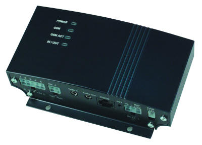

Funkcí, která je oblíbena zejména mezi chalupáři a vlastníky rodinných domků, je možnost ovládání prostřednictvím telefonu. Pro tyto účely se osvědčil GSM telefonní terminál GB060 tuzemského výrobce dodávaný jako příslušenství regulátorů řady REV...
Terminál umožňuje jednoduše přepínat provozní režimy prostorového regulátoru pomocí SMS zpráv, a řídit tak teplotu na dálku. Díky tomu, že je terminál kromě výstupního relé, které se využívá pro ovládání regulátoru, vybaven dalšími osmi svorkami (lze je nastavit jako vstupy nebo výstupy), je možné toto zařízení využít pro celou řadu dalších aplikací - například pro spínání osvětlení, ovládání vjezdových vrat, zavlažování a podobně. GB060 lze také nastavit tak, že při aktivaci některé ze vstupních svorek odešle přednastavenou SMS zprávu na předem zvolená čísla.
Díky tomu se používá pro připojení zabezpečovacího zařízení nebo pro přenos různých poruchových hlášení.
Dálkové ovládání GB060
