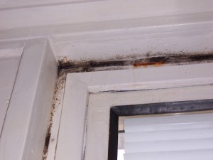

V současnosti je používán převážně jeden způsob montáže, kdy je okno mechanicky ukotveno do otvoru a vzniklá spára zapěněna polyuretanovou pěnou. Takto vytvořená spára bývá zpravidla ještě ponechána několik týdnů či měsíců vystavena povětrnosti, přičemž polyuretanové pěny nejsou obecně deklarovány jako UV stabilní a dochází tedy k jejich pozvolné degradaci. Pěna se stává sprašnou, její schopnost tepelně izolovat se narušuje. Nakonec při dokončení exteriérového opláštění bývá polyuretanová pěna překryta vrstvou omítky. Díky tomuto i následně, po čas užívání budovy, může izolant nekontrolovatelně zvyšovat svoji vlhkost zafoukáním dešťové vody, kapilárním transportem vlhkosti z omítkového materiálu, který bývá zpravidla vysoce pórovitý i difuzí vodní páry s kondenzací uvnitř konstrukce. Tak či onak tepelně-izolační materiál změní vlastnosti a spára se stává tepelným mostem se všemi dalšími negativy.
Pokud se podíváme na interiérovou stranu spáry, která bývá velmi často ošetřena štukem či jinou omítkovou směsí, je nutné brát v úvahu, že již při běžném provozu domácností či kanceláří dosáhne vzduch v místnosti určité relativní vlhkosti a díky rozdílné hladině parciálních tlaků uvnitř a vně budovy se šíří obvodovými konstrukcemi. Jestliže dojde k 100 % nasycení vzduchu, díky prudkému poklesu jeho teploty v konstrukci obvodového pláště včetně izolantu připojovací spáry, dojde k vytvoření rosného budu a vzniku kondenzátu. Nejchoulostivějším místem je právě připojovací spára, která má zpravidla stavební hloubku jen 7 cm, ale očekávání a požadavky hovoří o její srovnatelné tepelně-izolační schopnosti s vlastnostmi zdiva i moderní konstrukce otvorové výplně. Materiál polyuretanové pěny je však nasákavý a není-li množství vlhkého vzduchu proudícího do spáry regulováno či do spáry zatéká, vlhkost v něm přes podzimní, zimní či ranně jarní týdny zůstává. V místě spáry potom vznikají tepelné mosty, praskliny v omítce, plísně. Ve svém důsledku může dojít v krajních případech až k degradaci okolních stavebních konstrukcí.

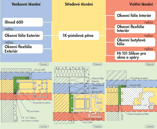

Obecně lze jako těsnicí materiál použít vybrané vhodné tmely, prefabrikované provazy, pruhy, fólie, lepicí pásky nebo speciální profily. Neprodyšné a naopak pro exteriér vodě a povětrnosti odolné pásky či fólie se mohou skládat například z plastů, hliníku, elastomerů, živičného materiálu a jejich různých kombinací s ověřenou těsností. Neměl by být opomíjen fakt, že spárovací materiály sloužící jako "tepelně izolační materiál", např. naprostá většina PUR pěn či minerální vata, jsou schopny jen omezeně kompenzovat smrštění, prodloužení nebo jinou deformaci stavebních prvků, a také proto nejsou dostatečné pro řešení detailu připojovací spáry. Jednou z možností komplexního a funkčního utěsnění připojovací nabízí Okenní těsnicí systém "i3". Skládá se v současnosti z více než devíti komponentů s uživatelskými modifikacemi, rozdělených dle svých užitných vlastností do zón:
Vnější uzávěr, např. okenní fólie Exteriér, okenní flexfólie Exteriér, illmod 600 tvoří primární ochranu proti zatékání vody do spáry při působení povětrnostních vlivů. Navržené materiály jsou navíc vysoce paropropustné a umožňují tedy dobré odvětrání připojovací spáry, v níž může docházet ke shromaždování a kondenzaci vodních par.
Funkční úsek (středové těsnění) - obvykle komponentní pěny.
Prostor mezi okenním rámem a zdí by měl být vyplněn kvalitním tepelně a zvukově izolačním materiálem.
Vnitřní uzávěr, např. okenní fólie Interiér, okenní flexfólie Interiér, okenní butylová fólie, Butyl Fleece, Perennator FA101 Silikon pro okna a spáry. Slouží jako bariéra odolná vůči průchodu vzduchu a s ním i vlhkosti do prostoru spáry. Přičemž platí pravidlo "těsněji uvnitř než z venku". Rozdíly těsnosti materiálů okenního těsnicího systému i3 jsou, pro exteriér spáry a naopak interiér, zvoleny s důrazem na co nejvyšší rozdíl. Doporučený rozdíl těsností obou materiálů uváděný hodnotou Sd by měl být min. 10násobný, čím vyšší je rozdíl, tím je možnost kondenzace vody nižší.

Principiální náčrty připojení oken
Všechny používané materiály, které se podle typu zdiva dají různě kombinovat, musí být navrženy tak, aby je bylo možné později běžným způsobem překrýt tzn. např. omítnout tak, aby i z estetické stránky spára splňovala nároky na ni kladené.
