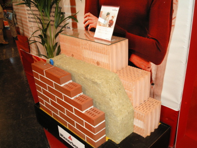

Obr. 1 - Ukázka sendvičové cihelné stěny s odvětrávanou fasádou tvořenou lícovými cihlami

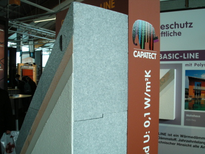

Obr. 2 - Ukázka sendvičové stěny tvořené cihelnou stěnou a zateplovacím
systémem o tloušťce pěnového polystyrénu 340 mm

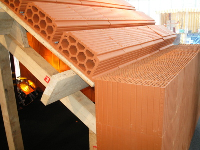

Obr. 3 - Ukázka napojení svislé stěny a těžké šikmé střechy
